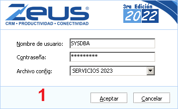

  1. Abre Kontrolya CRM versión escritorio e inicia sesión con el con el usuario SYSDBA

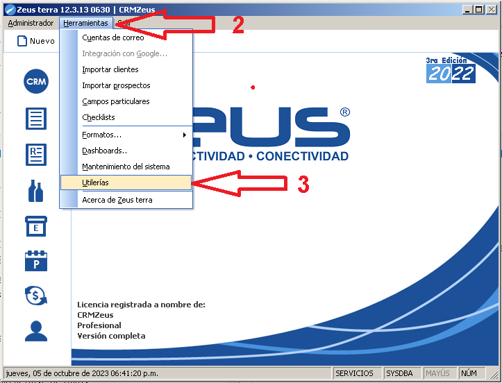

  2. Clic en el menu “Herramientas”
  3. Selecciona “Utilerías”

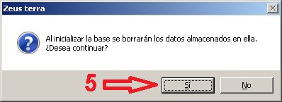

  4. En la ficha “Base de datos” haz clic en “Inicializar base de datos”
  5. Confirma la eliminación de los datos

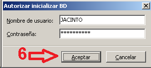

  6. Introduce el usuario y contraseña del usuario que autoriza
