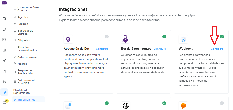

  1. Ingresa a:
    Configuración → Integraciones → Webhooks

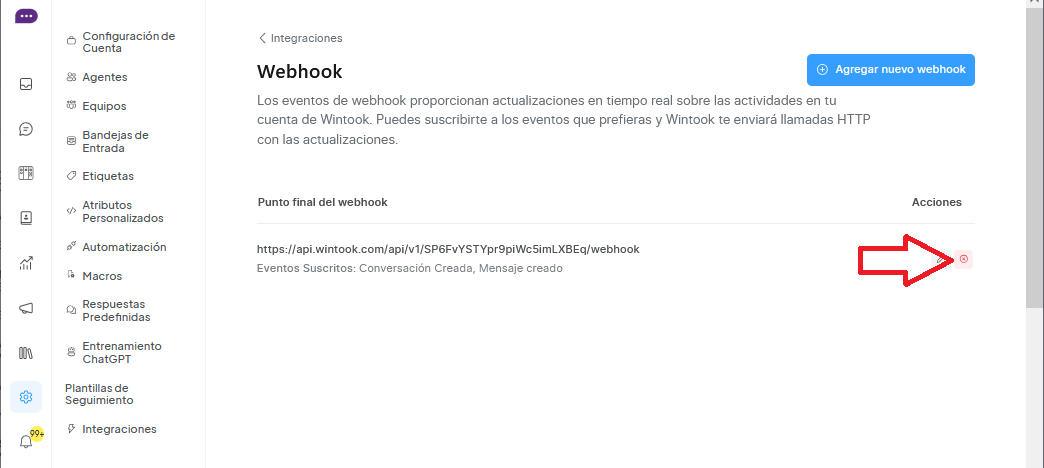

  2. Busca el Webhook previamente creado.
  3. Haz clic en el botón “Eliminar” ubicado del lado derecho del Webhook.
  4. Una vez eliminado, vuelve a realizar la configuración de la integración.
