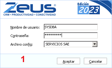

  1. Iniciar sesión en la versión de escritorio con el usuario SYSDBA y su contraseña (predeterminada: “masterkey”).

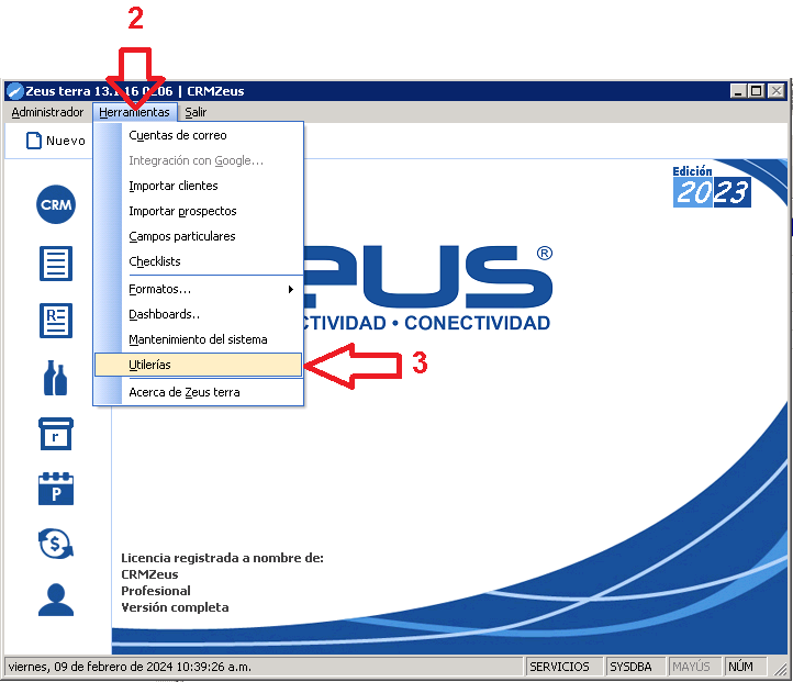

  2. Ir a menú “Herramientas”.
  3. Seleccionar “Utilerías”.

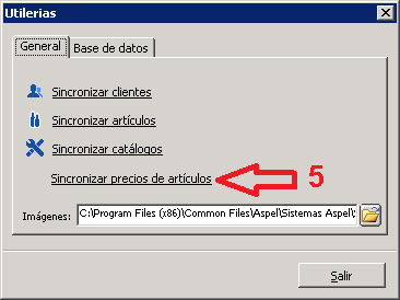

  5. En la ventana de “Utilerías” en la ficha “General” haz clic en “Sincronizar precios de artículos”.

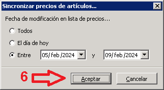

  6. En la ventana de “Sincronizar precios de artículos…” selecciona los filtros correspondientes:
    a. Todos: sincroniza todos los precios nuevamente, no importa si ya fueron sincronizados o la fecha en la que fueron modificados en SAE.
    b. El día de hoy: solo sincroniza los precios modificados el día de hoy en SAE.
    c. Entre: sincroniza los precios modificados en SAE entre la fecha inicial y la fecha final especificadas en los dos campos de fecha, es decir, si las fechas son 05/02/2024 y 09/02/2024, solo se sincronizarán los precios modificados los días 5, 6, 7, 8 y 9 de febrero de 2024.
    d. Haz clic en el botón “Aceptar”.

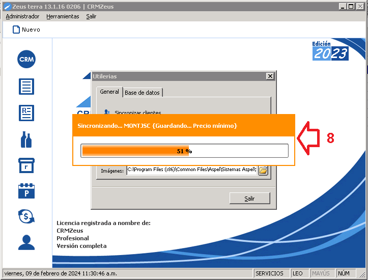

  8. Se mostrará una barra que indicará el porcentaje de avance del proceso.

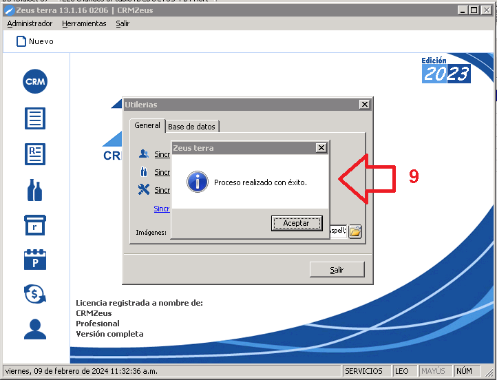

  9. Finalmente se mostrará un mensaje que te informará que “El proceso fue realizado con exito”.
  10. Cierra todas las ventanas y comprueba en la versión web que efectivamente se actualizaron los precios correctamente.
