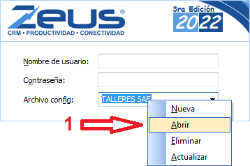

Versión escritorio
  1. Ejecutar Kontrolya CRM versión de escritorio y en la pantalla de inicio de sesión, hacemos clic derecho sobre el nombre de la conexión el campo de “Archivo config:” y seleccionamos “Abrir”

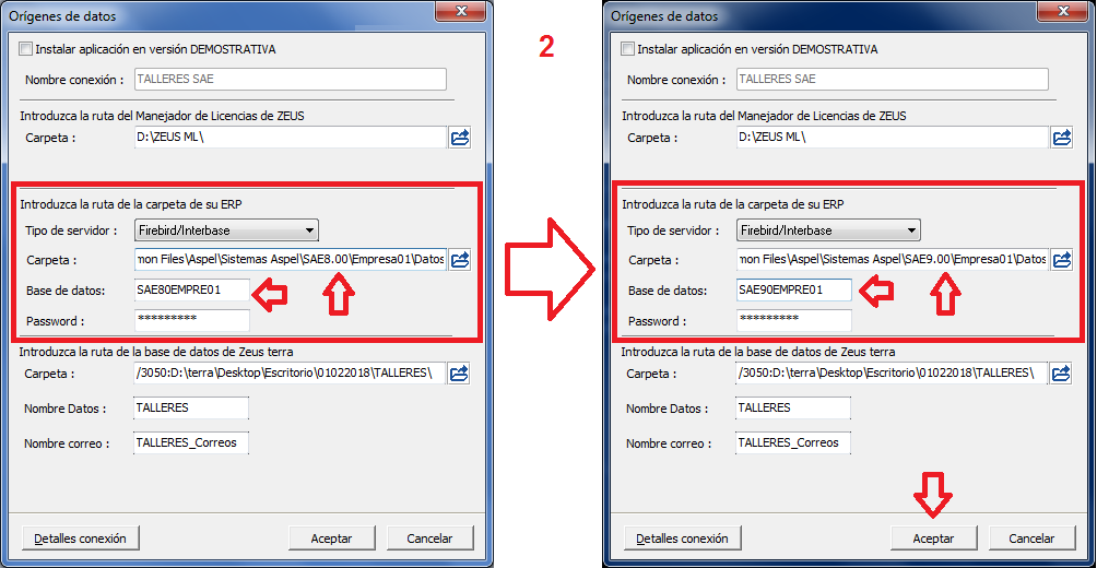

  2. En la ventana de orígenes de datos, ubicar la ruta y nombre de la base de datos de SAE, cambiarlos y Aceptar la configuración
  3. Listo, ya deberías poder trabajr de nuevo en Kontrolya CRM escritorio

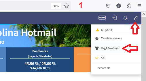

  1. Iniciar sesión con la cuenta administradora, ir a “Herramientas” y seleccionar “Organización”

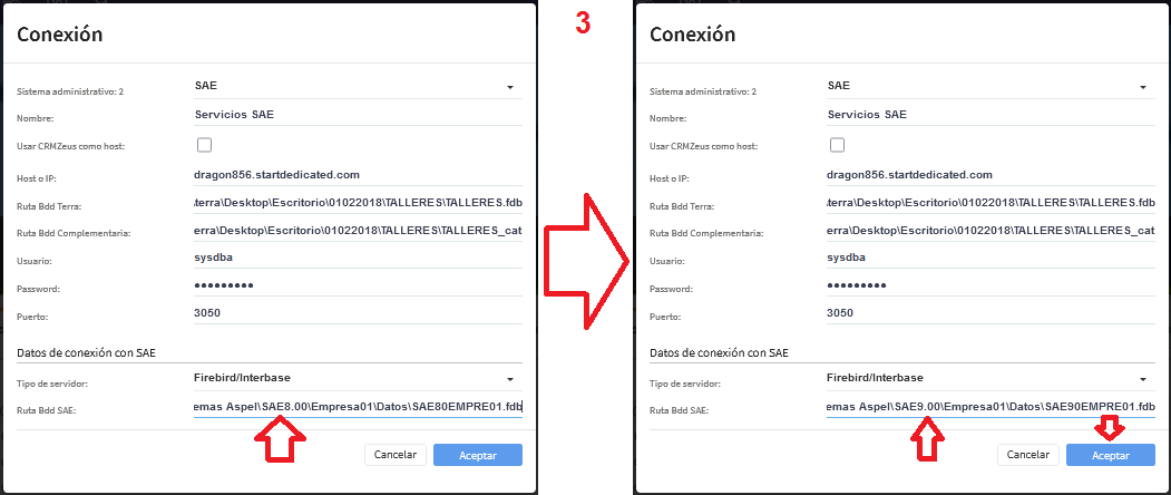

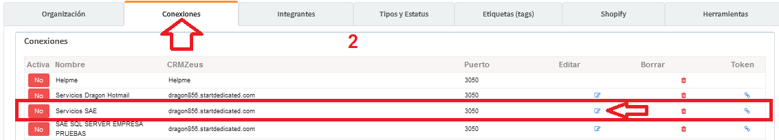

  2. Hacer clic en la ficha “Conexiones”, ubicar la conexión de la empresa y hacer clic en el botón editar
  3. En los datos de conexión, cambiar la ruta de la base de SAE anterior y poner la nueva, y hacer clic en “Aceptar”
  4. Listo, reinicia tu sesión y ya debes de poder trabajar en web
