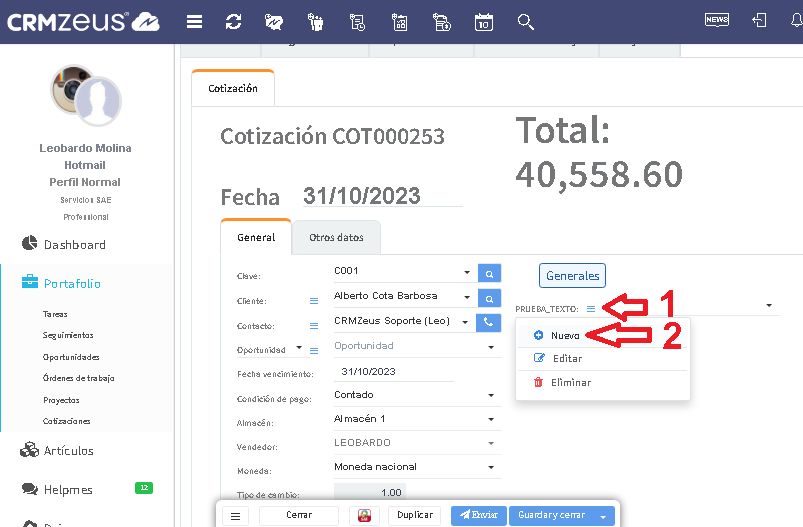

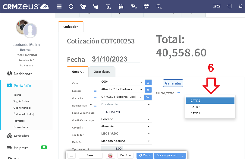

Agregar datos a los campos de tipo lista (Usar datos predeterminados)
  1. En la cotización clic en el menú flotante que se encuentra al lado izquierdo del campo
  2. Elegir Nuevo
  3. Poner el nombre del dato
  4. Marcar como predeterminado si se desea
  5. Clic en “Guardar”
  6. Repetimos los pasos anteriores para cada dato que queramos agregar a la lista

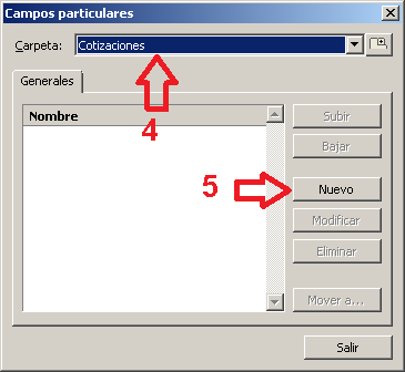

Procedimiento desde versión escritorio
  1. En la pantalla principal haz clic en el menú “Herramientas”
  2. Selecciona “Campos particulares”
  3. Si iniciaste sesión con un usuario diferente al SYSDBA, te pedira la contraseña de este usuario, ingrésala y haz clic en aceptar
  4. En la ventana de “Campos particulares” en “Carpeta” selecciona “Cotizaciones”
  5. Haz clic en el botón “Nuevo”
  6. Llena la configuración que se te pide y haz clic en aceptar

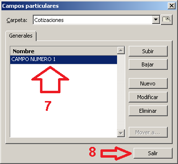

  7. Repite los pasos 5 y 6 para cada campo que desees agregar
  8. Finalmente haz clic en el botón “Salir”
