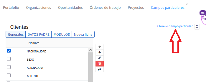

  1. En la cuenta administradora, Ir a Parámetros/Campos particulares
  2. Ubica la vista de campos particulares de clientes y haz clic en + Nuevo campo particular

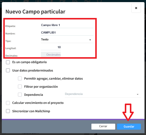

  3. Llena la información que te pide
    a. Etiqueta: Pon el nombre con el que identificas este campo en SAE
    b. Nombre: debes poner el nombre del campo libre en este caso es el CAMPLIB1
    c. Selecciona el tipo Texto, Numérico o Fecha según como lo hayas configurado en Sae y especifica los caracteres que acepta o los decimales
    d. Las demás opciones las puedes dejar desmarcadas si gustas
  4. Haz clic en “Guardar”
Listo, a partir de que lo das de alta, cada que guardes los campos particulares del cliente en CRM, la información también se guardará en el campo de SAE.
