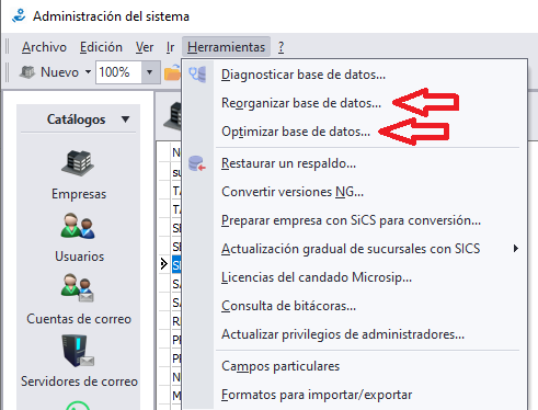

Se le sugirió al cliente que usara las herramientas de MSP para dar mantenimiento a su base de datos (“Reorganizar base de datos” y “Optimizar base de datos”). Eso funcionó, al momento no nos ha reportado que vuelva a suceder el problema.
