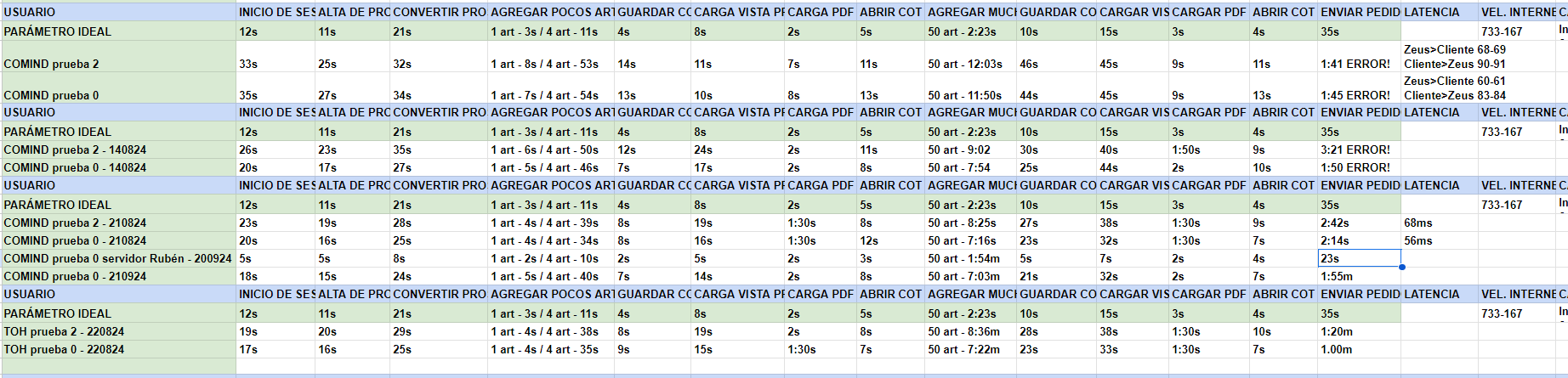

Resultados de prueba de velocidad
Minuta 10/08/24
Hola Armando, buenas tardes, solo para comentar la minuta de la sesión de hoy:
Configuraste el servidor conectandolo directamente al modem y reconfigurando el redireccionamiento de puertos.
Se hicieron las pruebas de latencia y velocidad de internet y se checaron las características de Hardware.
Se hicieron las pruebas de velocidad, desde ambos servidores el de EU y el de MX.
Se crearon dos clientes “Prospecto de prueba EU” y “Prospecto de prueba MX”, estos ya los puedes dar de baja.
Se crearon dos cotizaciones con 50 Partidas para las pruebas, estas ya las puedes cancelar.
Se intentó hacer el envío del pedido pero en ambos servidores marcó error de connection timed out después de 1:50 seg aprox.
Comparto los resultados de las pruebas en la siguiente imagen.

Cambios de velocidad después de que Kontrolya CRM fue host
REPORTE FINAL - SOLUCIÓN
  1. Al final se decidió que Kontrolya CRM fuera host de la base de datos de Kontrolya CRM y el cliente de la base de Microsip.
  2. Tuvimos una reunión para hacer el cambio de las bases de datos de Kontrolya CRM de las dos empresas a un ambiente creado en nuestro servidor.
  3. La base de datos de Kontrolya CRM quedó en Local y la de Microsip quedó en el servidor del cliente.
  4. La velocidad quedó como esta siguiente imagen cumpliendo con los parámetros ideales de velocidad.
