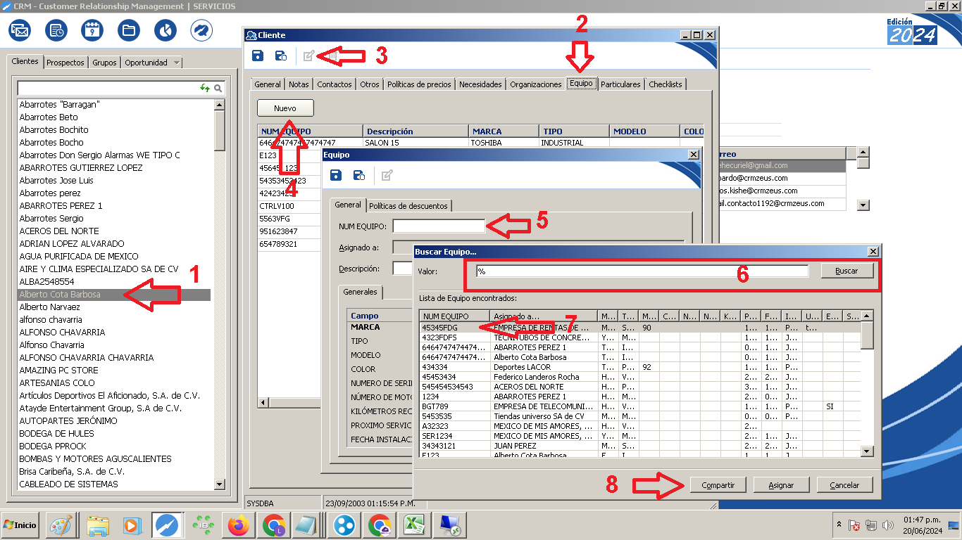

Para compartir un recurso en la versión de escritorio debemos seguir los siguientes pasos:
Es importante indicar que para compartir, el recurso ya debe de estar registrado en el sistema, ya sea asignado a un cliente o sin asignar.
Configuración:
En la configuración del sistema se puede especificar si se permite compartir o no el recurso, eso se hace en la pantalla principal en el menú “Administrador”, seleccionas “Parámetros”, y en el tab “Otros”, activas la casilla de “Permitir compartir recurso”.
Uso:
- Abrir el expediente del cliente al que le queremos compartir el recurso.
- Ir a la ficha del recurso (Auto, Equipo, etc.).
- Clic en “Modificar”
- Hacer clic en “Nuevo”.
- Nos colocamos en el primer campo que es el Número de control (por ejemplo, en el caso de los Autos, puede ser la placa, la serie, etc.) y presionamos la tecla F4 para buscar el recurso.
- Tecleamos el numero del recurso y presionamos buscar o escribimos el simbolo de porcentaje para que nos muestre todos los recursos.
- Una vez seleccionado el recurso, hacemos clic en el botón “Compartir”
- Guardamos los cambios.
Ahora solo haz clic en guardar en las ventanas anteriores y listo, el recurso ya ha sido compartido.
