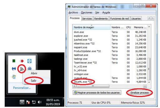

  • Cerciorarse de que el manejador de licencias (C:\Zeus ML\Zeus ML.exe) no esté en ejecución.
    Si está activo, es necesario cerrarlo desde la barra de tareas de Windows haciendo clic derecho y seleccionando “Salir”, o desde el Administrador de tareas finalizando el proceso.

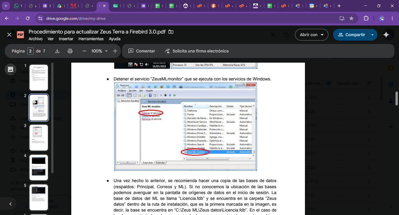

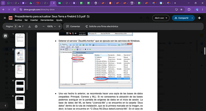

  • Detener el servicio “ZeusMLmonitor” desde los servicios de Windows.

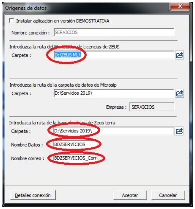

Si no conocemos la ubicación de las bases, podemos consultarla en la pantalla de orígenes de datos al iniciar sesión.
La base de datos del ML se llama Licencia.fdb y se encuentra en la carpeta Zeus datos dentro de la ruta de instalación. Por ejemplo:
C:\Zeus ML\Zeus datos\Licencia.fdb
En el caso de las bases principal y de correos, solo hay que localizar la carpeta correspondiente. Ejemplo:
D:\Terra\Servicios\BDZServicios.fdb
