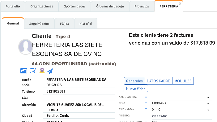

Desde el expediente del cliente
  1. Buscar el cliente o prospecto al que pertenecerá el contacto
  2. Abrir el expediente

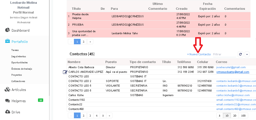

  3. En la vista de “Contactos” hacer clic en +Nuevo Contacto
  4. Llenar los datos del contacto, si el cliente es nuevo, marcar el contacto como “Principal”
  5. Clic en Guardar

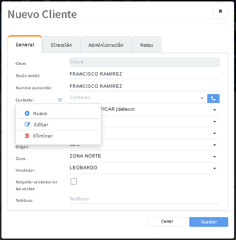

Desde la ficha de edición o de nuevo cliente
  1. Clic sobre el menú flotante (El botón de las 3 lineas horizontales) que se encuentra en el campo del contacto
  2. Seleccionar “Nuevo”
  3. Llenar los datos del contacto

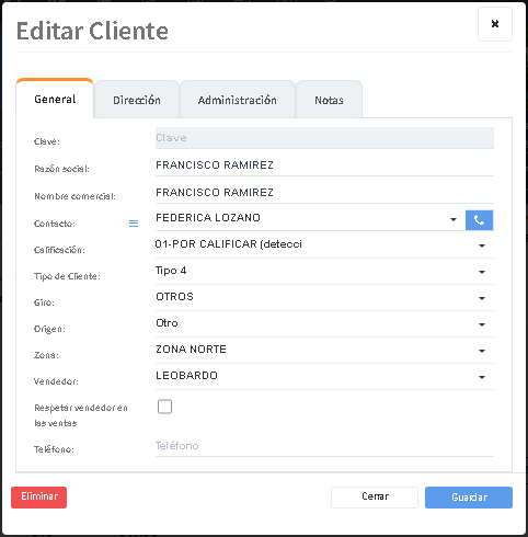

  4. Clic en Guardar en la ficha del contacto

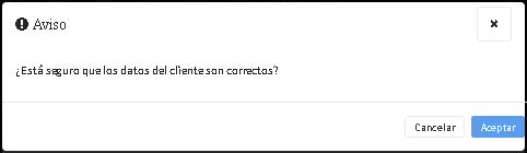

  5. Si el cliente es nuevo, aceptar que los datos del cliente están bien
  6. Clic en Guardar en la ficha del cliente
