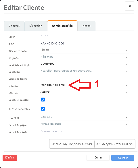

  1. Si el cliente tiene asignada una moneda, al hacer una nueva cotización, esa es la que se utiliza de forma predeterminada.

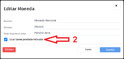

  2. Si el cliente no tiene configurada la moneda (debería, porque el cliente no se puede guardar si no se especifica ese dato), al hacer la nueva cotización, se carga la moneda marcada como predeterminada.

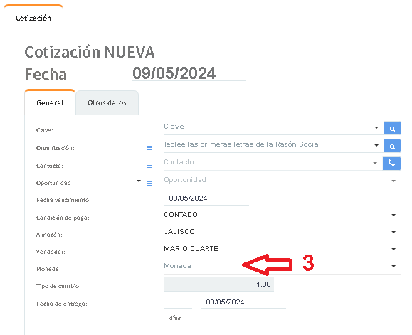

  3. Si por alguna razón el cliente no tiene moneda y ninguna moneda esta configurada como predeterminada, no se carga ninguna moneda, el usuario debe asignarla manualmente.
En base a esta mecánica, tú podrás configurar tu sistema para predeterminar la moneda que se usara en las cotizaciones.
