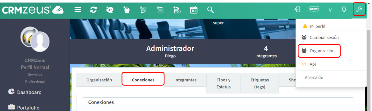

  1. Entrar a tu cuenta administradora de Kontrolya CRM web.
  1. Dirigirte al menú en la parte superior derecha en el icono de “Herramientas” - Seleccionar la opción del menú “Organización” - Ir a la pestaña “Conexiones”
  1. Clic en “Nuevo” para crear una nueva conexión a tu base de datos.

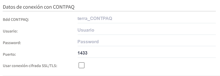

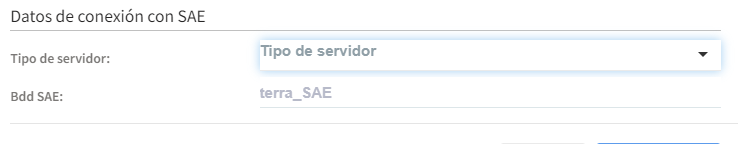

  1. Para Conexiones con SAE y Contpaq también hay que añadir los datos de conexión del sistema administrativo.

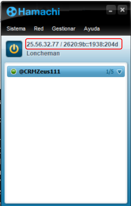

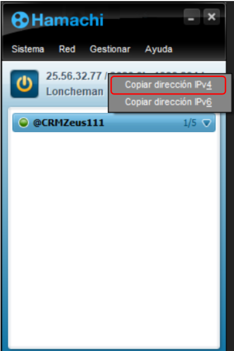

  1. Para sacar la IP que te proporciona Hamachi, te vas a dirigir a la aplicación y en la parte superior dar clic derecho en la IP.
  1. Dando clic derecho seleccionarás la opción que dice “Copiar Dirección IPv4”.
  2. Esa IP que te da es la que se utilizará en el campo Host o IP de la conexión con Kontrolya CRM.
