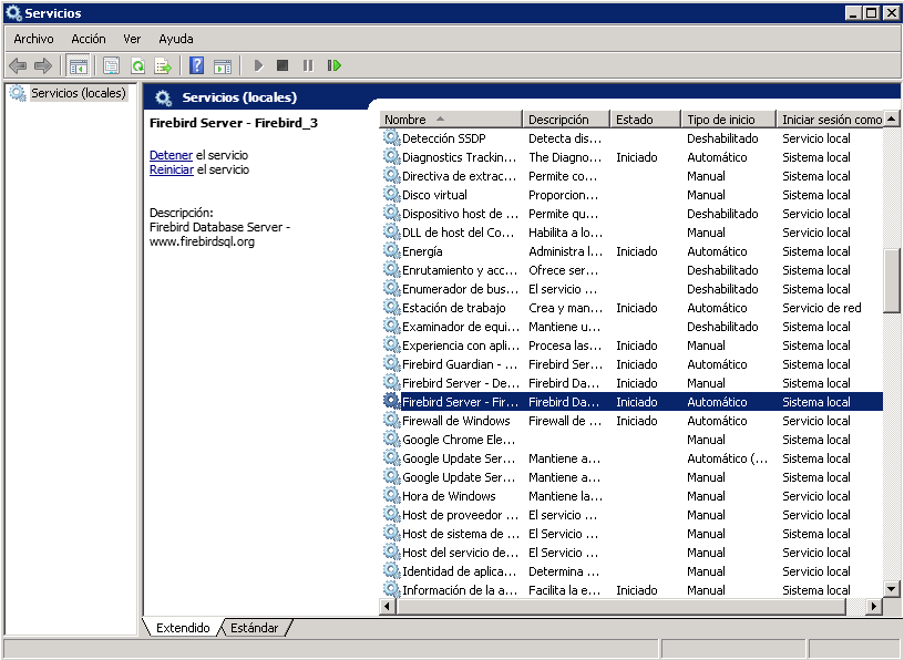

  4. Abrirás el panel de servicios en tu servidor y buscarás el servicio de Firebird service para detenerlo.
  5. Después de detener el servicio, vas renombrar el archivo llamado firebird.conf original que se encuentra en la carpeta de Firebird o guardarlo en alguna otra carpeta de respaldos para que no pierdas el, original.
