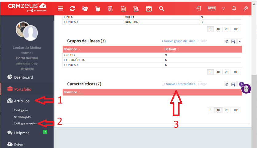

  1. Accedemos al menú lateral izquierdo “Artículos”
  2. Clic en “Parámetros generales”

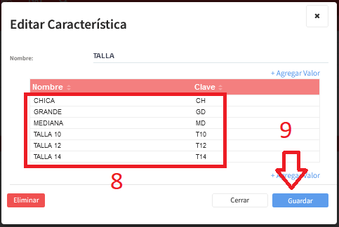

  3. En la vista de “Características” hacemos clic en “Nueva característica”
  4. Le ponemos un nombre (máximo 60 caracteres), ejemplo “Talla”

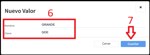

  5. Clic en “Agregar valor”
  6. Le ponemos un nombre (Máximo 20 caracteres) y una clave (máximo 3 caracteres)
  7. Clic en “Guardar” en Nuevo valor
  8. Repetimos los pasos 5, 6 y 7 según los valores que necesitemos manejar
  9. Clic en “Guardar” en Nueva característica
  10. Repetimos estos pasos para “Color” o para las características que necesitemos manejar

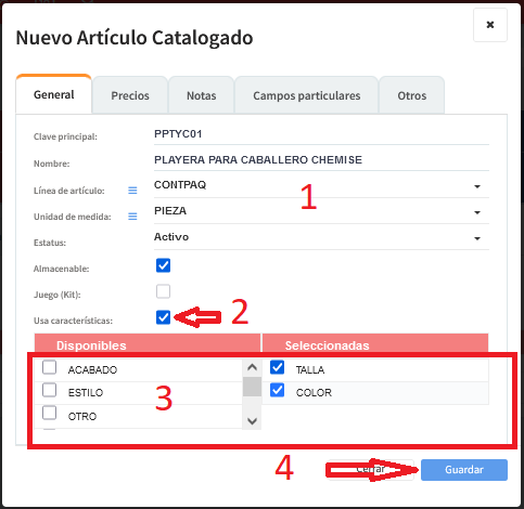

  1. Abrir el articulo el cual se pretende manejar con Talla y Color
  2. Activar la opción de “Características”
  3. Elejir las características que se requieren para ese producto, conforme hagas clic en la característica, esta se irá agregando a la lista. NOTA: una vez que hagas la primera cotización de este producto no podrás modificar la configuración de características para el mismo.
  4. Clic en Guardar para que se guarde la configuración

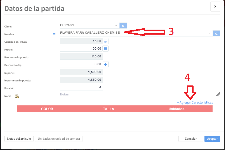

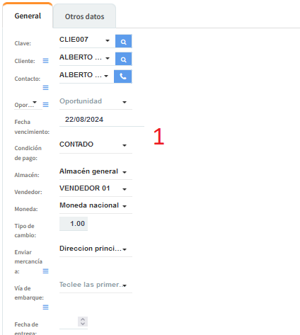

  1. Dentro de tu cotización, llena los datos generales
  2. Clic en agregar partida
  3. Buscas y seleccionas el artículo

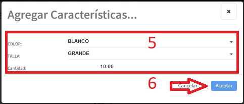

  4. Clic en “Agregar características”
  5. Selecciona la Talla y el Color (Características) y especifica la cantidad
  6. Clic en “Aceptar” para agregar las características

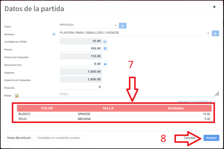

  7. Repite los pasos 4, 5 y 6 para cada combinación de Talla y Color que necesites, las unidades se sumarán automáticamente en la partida
  8. Clic en “Aceptar” para guardar los detalles de la partida

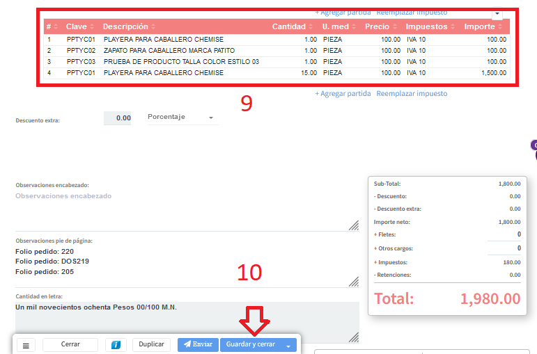

  9. Repite los pasos anteriores para cada Producto
  10. Guarda tu cotización.

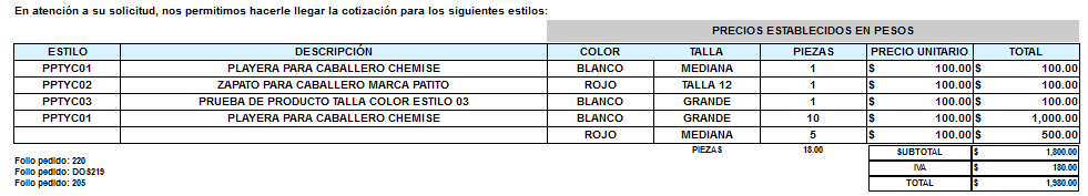

Los datos en tu formato de cotización podrían verse de la siguiente manera:
