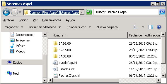

La ruta predeterminada de SAE para la información de las empresas es «C:\Program Files (x86)\Common Files\Aspel\Sistemas Aspel». Cuando actualizas SAE, cada nueva versión crea una nueva carpeta que contendrá la información de las empresas, ejemplo SAE6.00, SAE7.00, SAE8.00, etc.

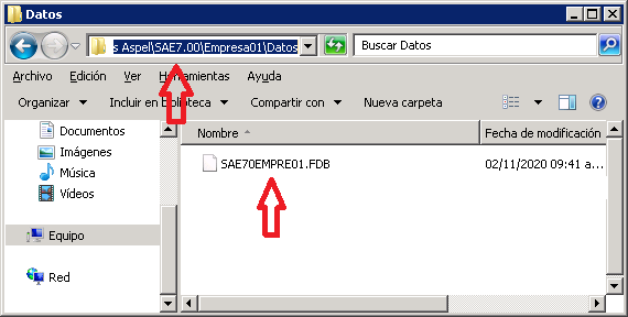

Además en el proceso de “Traducción” de SAE se crea una copia de la base de la versión anterior, con sus respectivas actualizaciones, y se le cambia el nombre al archivo, por ejemplo, SAE60EMPRE01.fdb, SAE70EMPRE01.fdb, SAE80EMPRE01.fdb.

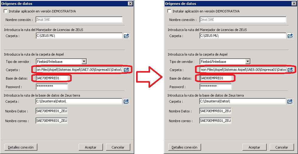

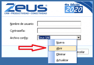

Primero ejecutamos Zeus versión escritorio, en la ventana de inicio de sesión hacemos clic derecho en el campo del archivo de configuración y seleccionamos «Abrir»

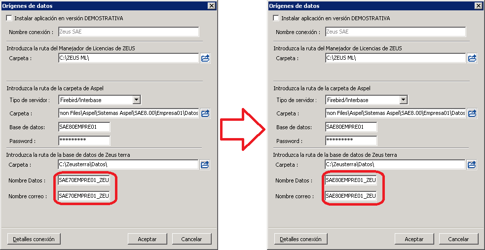

En la ventana que se abre, cambiamos la ruta y el nombre de la base de datos de SAE como se muestra en la siguiente imagen:
hacemos clic en aceptar y listo.

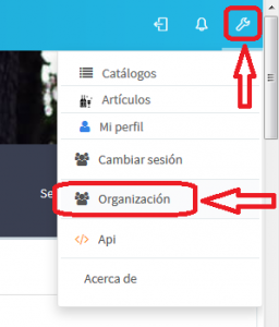

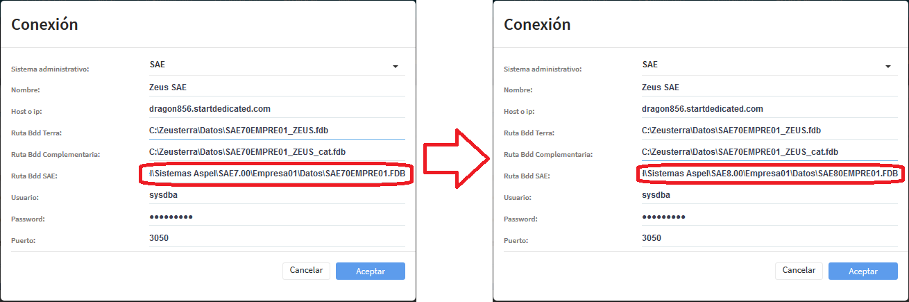

Iniciamos sesión en Zeus web en la cuenta administradora, vamos a «Configuración» y hacemos clic en «Organización»

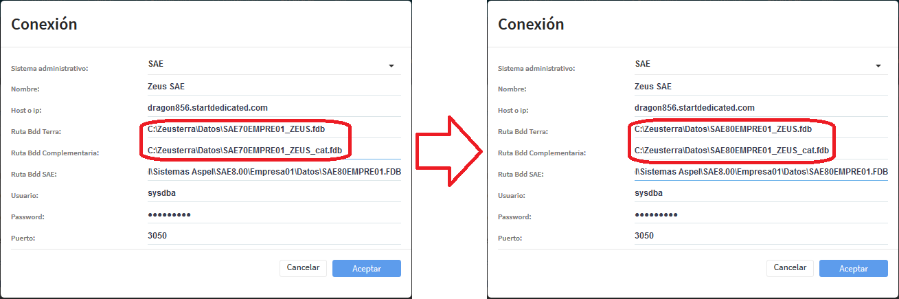

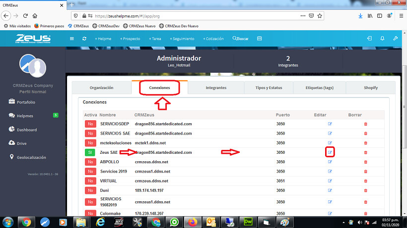

luego, hacemos clic en la ficha «Conexiones», ubicamos la conexión y hacemos clic en «Editar»
cambiamos las rutas como se muestra en la imagen
Aceptamos y listo, eso es todo.

En el caso de las rutas y los nombres de las bases de Zeus NO es necesario hacer nada, solamente estar consientes de su ubicación, pero si necesitas cambiarlas de ubicación o cambiar el nombre para mantener la relación, primero ubica tus bases y cámbiales el nombre o muévelas a la carpeta deseada, y después realiza el proceso como lo vimos con las base de SAE. A continuación unas capturas que te pueden ser de utilidad.
