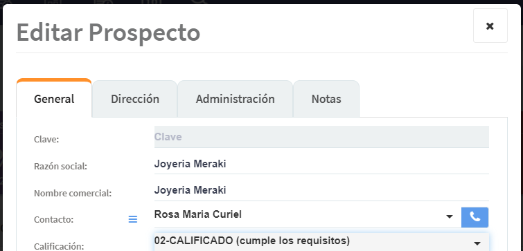

Para completar esta primera secuencia de seguimiento el primer paso es tener a nuestro prospecto dado de alta con la calificación en 02-Calificado.

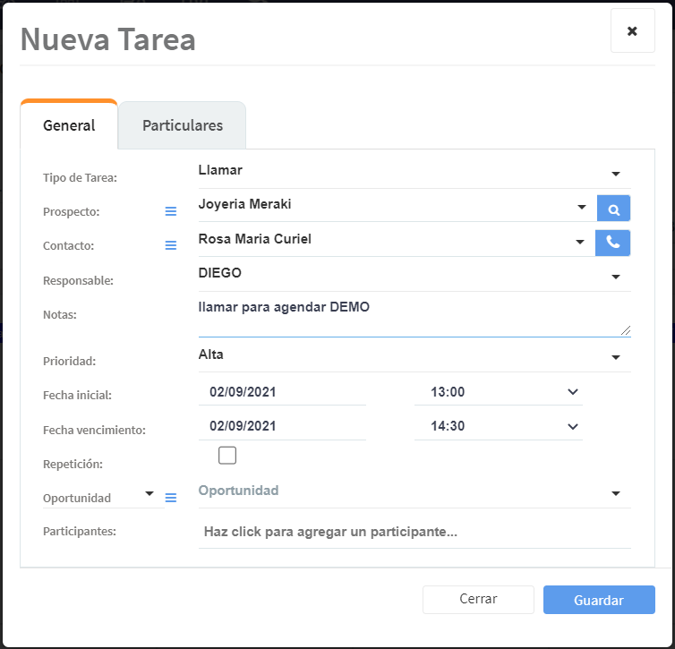

Vamos a dar de alta una tarea desde la agenda dando clic en el día actual
Guardamos la tarea y después damos clic nuevamente en la tarea para abrirla y editarla

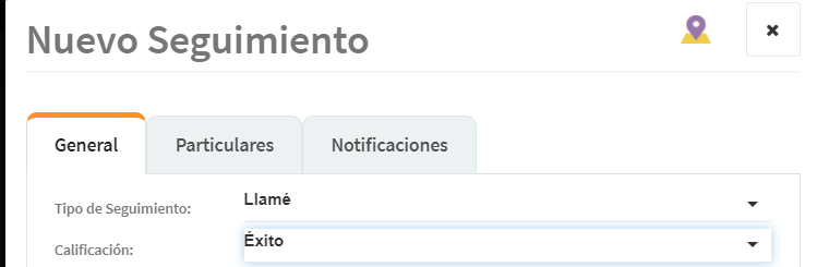

Al dar clic en completar automáticamente nos abrirá una nueva ventana en donde vamos a ingresar el nuevo seguimiento en donde vamos a ingresar el tipo de seguimiento que realizamos junto con su calificación.

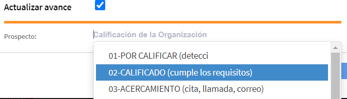

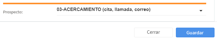

Por último, ya que modificamos o verificamos que la nota del seguimiento sea correcta, vamos a dar clic en el campo que dice “Actualizar avance” y lo vamos a marcar con una palomita.
Cuando demos clic ahí se expandirá el seguimiento en donde nos va a permitir cambiar y actualizar la calificación del prospecto.
Vamos a seleccionar la etapa que sigue que sería “02-Calificado” y damos clic en “Guardar”.

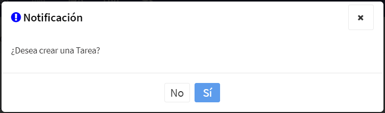

Una vez que guardamos el sistema nos preguntará si queremos crear una nueva tarea, vamos a dar clic en “Si”

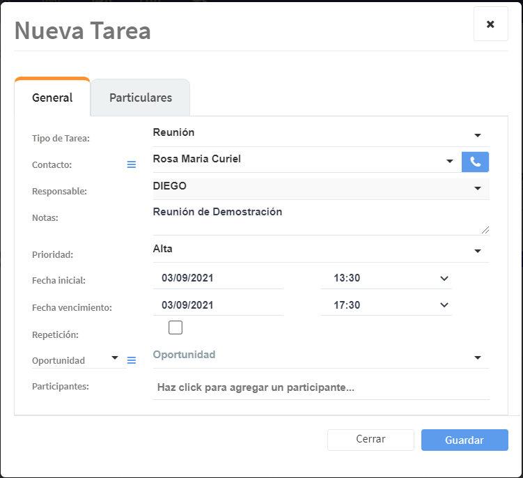

Ingresamos los datos de la nueva tarea, que sería la reunión y guardamos.
