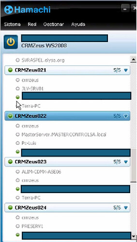

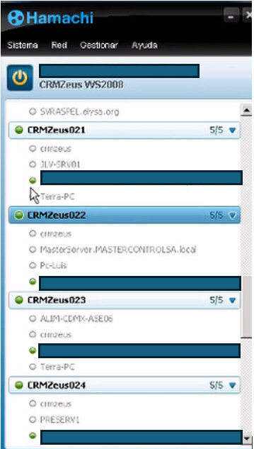

parta acceder al hamachi se puede realizar en busquedas rapidas con el nombre de “Hamachi” una vez que lo ejecutemos se va a poder visualizar que cuando esta correctamente conectado los “círculos” se encuentran en color verde y cuando esta desconectado o desacrtivado se encuentran en color azul
Si estas conectado a Hamachi y no tienes acceso, hay que entrar a verificar y ver que si este en color azul, con eso podremos saber que sea una de las razones por las cuales no pueden acceder y les marca un error, si esta en color verde, indica que todo esta correcto

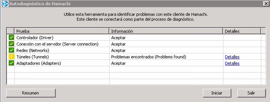

Para poder solucionar damo click en “ayuda” y “Diagnostic tool”

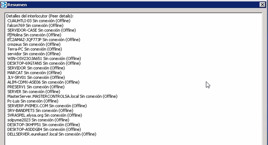

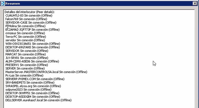

Iniciamos la herramienta en donde nos indica si hay algo mal, al momento de hacer el diagnostico si los “túneles” marca que hay ciertos problemas es porque esta detectando todas las redes que están offline

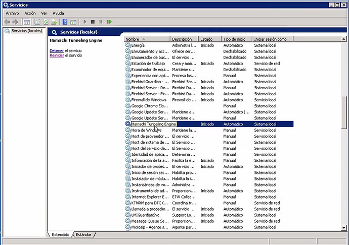

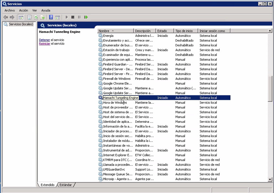

Si al momento de hacer el diagnostico marca que todo esta bien, entonces ahora se abre el “Administrador de tareas” > hacemos click en “Servicios”
Una vez que ingresemos a servicios, reiniciamos el hamachi, lo encontramos con “Hamachi Tunneling Engine”, antes de reiniciar se debe de apagar el hamachi > reiniciar el servicio y volver a encender el Hamachi, con esos deberían de aparecer
En muchas ocasiones dependiendo de la computadora no se encontrara con ese nombre de “Hamachi Tunneling Engine”, también puede aparecer como “log Me In Hamachi”

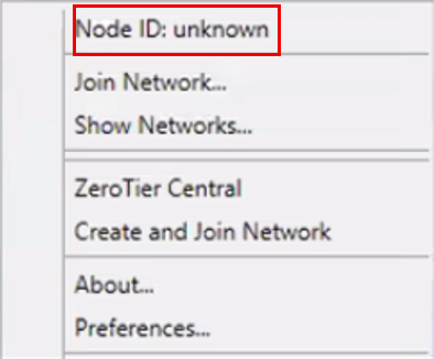

Ejecutamos el zerotier de la siguiente manera

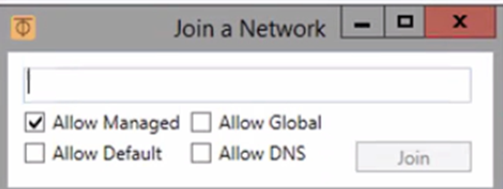

Presionamos el boton el logotipo de zerotier y desplegara las siguientes opciones y añadimos una nueva red
Ahí ingresamos la red que brindo el agente de kontrolya y presionamos el boton de “Join”
Así ya quedo configurada la red correctamente de zerotier
