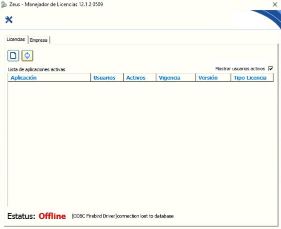

Sí en tu manejador de licencias te aparece el error “Connection lost to database”:
El problema puede ser que haya cambiado la contraseña del SYSDBA, la solución es volver a configurarla en el manejador de licencias, para ello realiza lo siguiente:

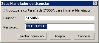

- Selecciona “Cambiar contraseña de SYSDBA”.
- Ingresa la nueva contraseña.

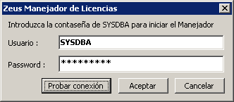

- Clic en “Probar contraseña”, el manejador se debe de poner “On line”.

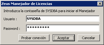

- Clic en “Aceptar”.
Listo, cierra tu manejador de licencias, este ya debe de estar funcionando correctamente
