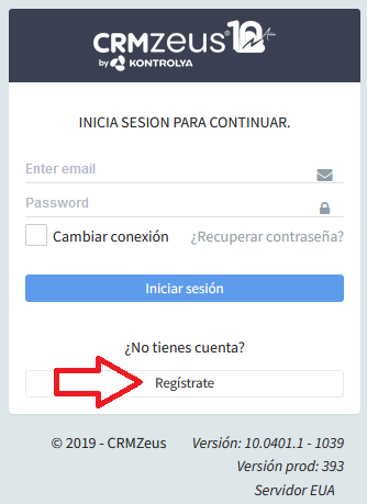

    a. Vamos a crmzeus-app.com o crmzeus-app.mx, esto depende del lugar en que se encuentre tu servidor, si está en EU, usa el .com, si está en MX, usa el .mx..
    b. Hacemos clic en el botón “Registrate”

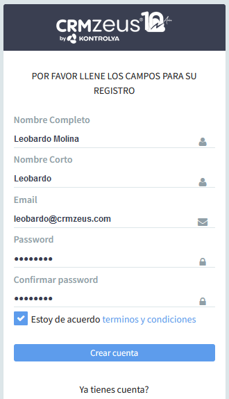

    c. Llenamos los datos, y hacemos clic en “Crear cuenta”
    d. El sistema nos redirige a la pantalla de inicio de sesión de nuevo, solo que esta ves ponemos el correo y contraseña que registramos y listo ya tenemos una cuenta en Web.
