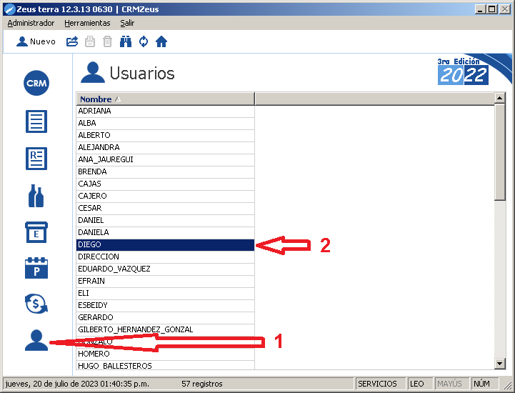

  1. Iniciar sesión en Kontrolya CRM de escritorio con tu usuario SYSDBA, en la pantalla principal ir al catalogo de “Usuarios”
  2. Abrir el Usuario que se desea otorgar el permiso, haciendo doble clic sobre su nombre en la lista de usuarios.

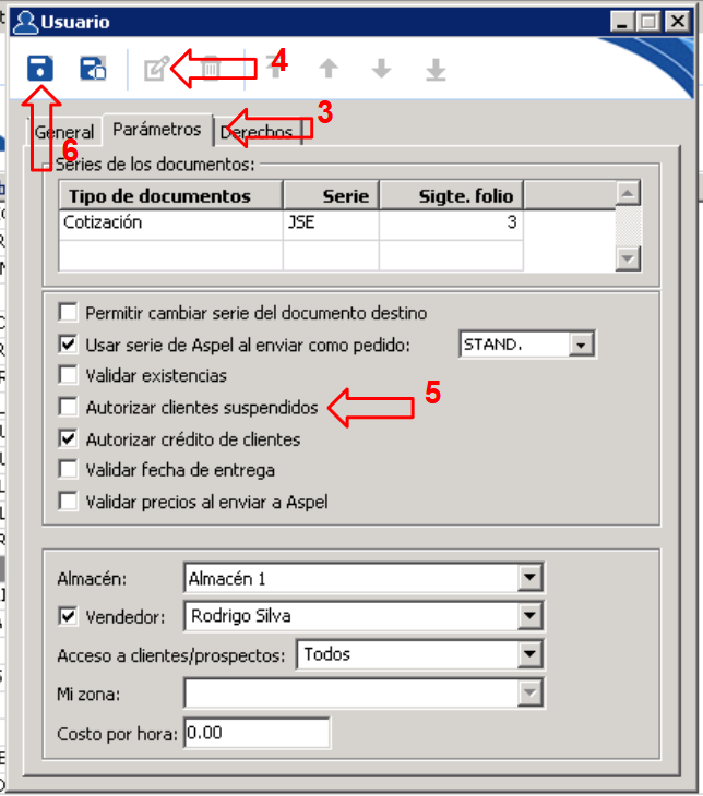

  3. Ir a la ficha “Parámetros”
  4. Clic en “Modificar” en el icono del lápiz en la parte superior
  5. Activar la casilla “Autorizar crédito de clientes”
  6. Guardar los cambios
  7. Reiniciar la sesión del usuario que se acaba de configurar, ya sea la sesión de escritorio o web

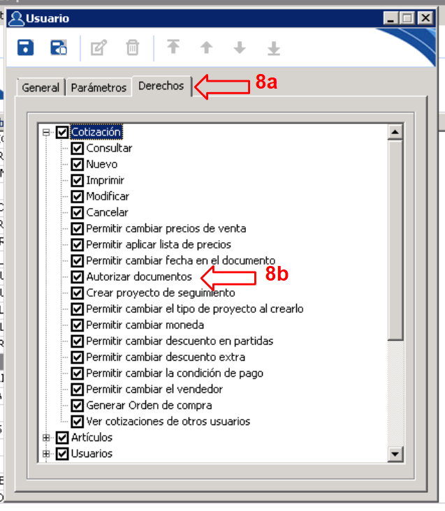

  8. También puedes requerir activar la opción de “Autorizar documentos”, este derecho te permite o no guardar cotizaciones, autorizar la modificación del tipo de cambio, etc.
