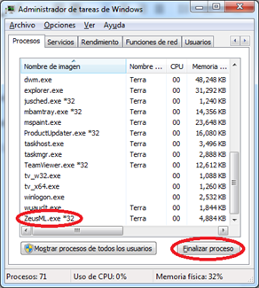

Cerciorarse de que el manejador de licencias (C:\Zeus ML\Zeus ML.exe) no esté en ejecución, si lo está, es necesario cerrarlo en la barra de tareas de Windows haciendo clic derecho y seleccionando “Salir”, o desde el administrador de tareas finalizando el proceso.

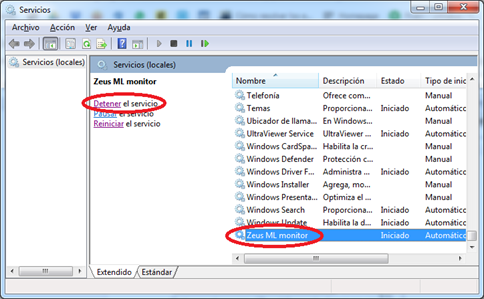

Detener el servicio “ZeusMLmonitor” que se ejecuta con los servicios de Windows.

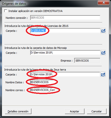

Una vez hecho lo anterior, se recomienda hacer una copia de las bases de datos (respaldos: Principal, Correos y ML). Si no conocemos la ubicación de las bases podemos averiguar en la pantalla de orígenes de datos en el inicio de sesión. La base de datos del ML se llama “Licencia.fdb” y se encuentra en la carpeta “Zeus datos” dentro de la ruta de instalación, que es la primera marcada en la imagen, es decir, la base se encuentra en “C:\Zeus ML\Zeus datos\Licencia.fdb”. En el caso de las bases principal y de correos, solo hay que encontrar la carpeta y ahi se encuentran las bases, ejemplo, “D:\Terra\Servicios\BDZServicios.fdb”

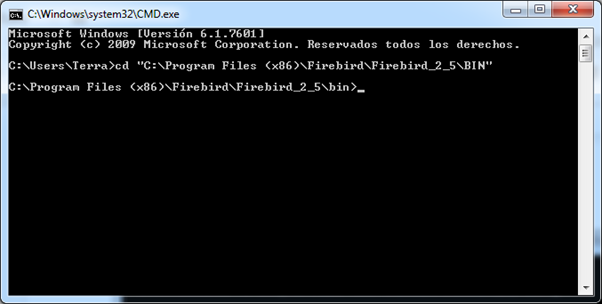

Abre una consola de comandos en el equipo que tiene Firebird 2.5, presiona Inicio+R, luego escribes cmd y aceptas.
En la ventana de la consola de comandos nos cambiamos a la carpeta de Firebird 2.5, escribes: cd “C:\Program Files (x86)\Firebird\Firebird_2_5\BIN” o cd “C:\Program Files\Firebird\Firebird_2_5\BIN”, dependiendo de la versión de Firebird y presionas enter.

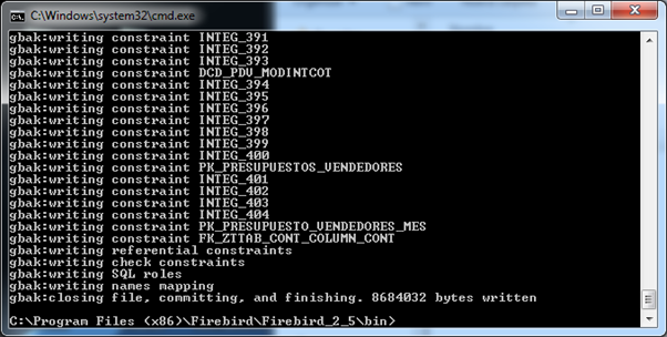

2. Respaldar
Para hacer el respaldo, tienes que ejecutar el siguiente comando:
gbak -v -t -user SYSDBA -password masterkey “RUTABASE\BASE.fdb” “RUTABASE\BASE.fbk”
Ejemplo:
Posteriormente renombramos la base original, de ésta manera la tendremos como respaldo extra.
Hacemos el paso de “Respaldar” con cada una de las bases.

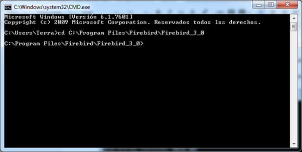

3. Ir a carpeta firebird 3.0
La restauración se hará ya a la versión 3.0 de Firebird de la siguiente manera:
Primero ubicamos la carpeta de Firebird 3.0 y en la consola de comandos cambiamos a ella.
El comando sería de la siguiente manera.
cd “C:\Program Files\Firebird\Firebird_3_0”

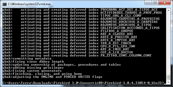

4. Restaurar
y ejecutas el siguiente comando para restaurar la base a la nueva versión:
gbak -c -v -user SYSDBA -password masterkey “RUTABASE\BASE.fbk” “RUTABASE\BASE.fdb”
Ejemplo:
También este paso (Restaurar) se hace con las tres bases que se utilizaron en “Respaldar”
