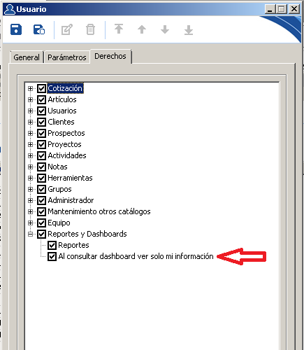

Para que el vendedor o usuario, solo puedan ver su información en los Dashboards, lo que se debe de hacer es lo siguiente:
Iniciar sesión en la versión de escritorio con el usuario SYSDBA y su contraseña.
Ir al catálogo de Usuarios
Hacer doble clic sobre el nombre del usuario que se quiere limitar
Ir a la ficha “Derechos”

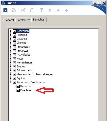

Desplegar la rama “Reportes y dashboards”
Marcar la casilla “Dashboards” (Próximamente este derecho cambiará a “Al consultar dashboards, ver solo mi información”)
Listo, con eso el vendedor solo podrá ver su información en los dashboards
NOTA, Si lo que se requiere es que el vendedor pueda ver lo de todos, entonces se debe de desmarcar esa casilla.
