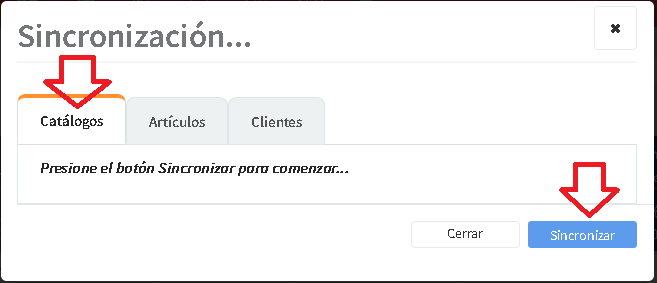

  3. y en la ficha «Catálogos» hacemos clic en sincronizar,

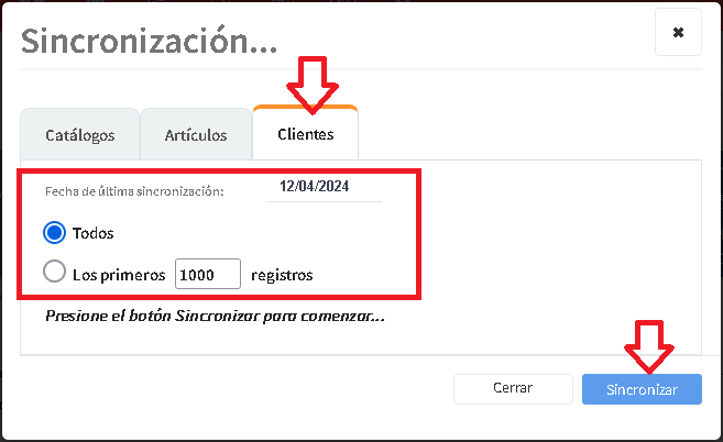

  4. luego hacemos lo mismo en «Clientes»
  • La fecha de última sincronización se toma del campo FECHA_ULT_SINCRONIZACION de la tabla admClientes de la base de Contpaq.
  • Todos: Sincroniza todos los clientes cuya fecha de ultima sincronización este en y por debajo de la fecha seleccionada, es decir si la fecha es 29/02/2024, los clientes que va a sincronizar son los del 29, 28, 27, etc., también sincroniza los clientes nuevos.
  • Los primeros (X): Utiliza el mismo criterio anterior, solo que sincroniza solo los primeros X registros que coinciden con el parámetro de la fecha seleccionada.
  • NOTA: si quieres sincronizar solo los clientes nuevos que diste de alta en tu sistema administrativo después de la última sincronización, selecciona una fecha anterior a cualquier sincronización que hayas hecho, por ejemplo 01/01/1900.

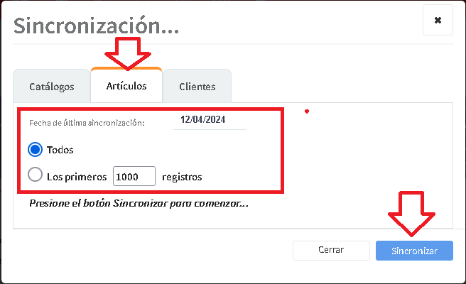

  1. y por último en «Artículos».
  • La fecha de última sincronización se toma del campo FECHA_ULT_SINCRONIZACION de la tabla admProductos de la base de Contpaq.
  • Todos: Sincroniza todos los clientes cuya fecha de ultima sincronización este en y por debajo de la fecha seleccionada, es decir si la fecha es 29/02/2024, los clientes que va a sincronizar son los del 29, 28, 27, etc., también sincroniza los artículos nuevos.
  • NOTA: si quieres sincronizar solo los productos nuevos que diste de alta en tu sistema administrativo después de la última sincronización, selecciona una fecha anterior a cualquier sincronización que hayas hecho, por ejemplo 01/01/1900.

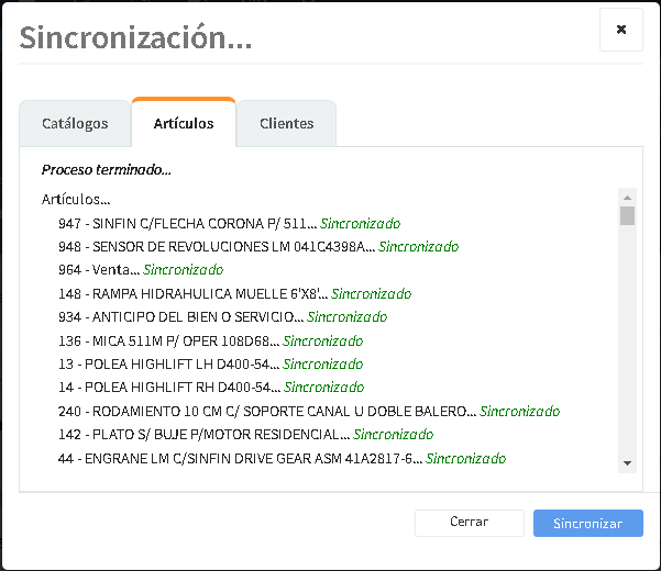

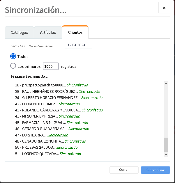

Una vez concluida la sincronización en cada ficha, el sistema nos dará un mensaje indicándonos que el proceso se realizó con éxito o bien nos mostrará una lista de los detalles que surgieron en los elementos que no se hubieran podido sincronizar.
