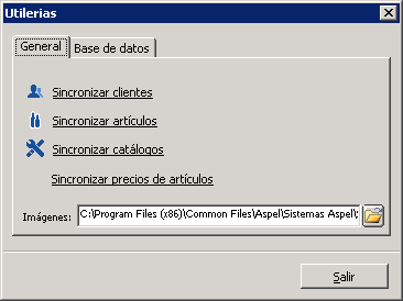

Una vez cumplidos todos los requerimientos y preparado la base de SAE, iniciaremos sesión con el usuario SYSDBA, vamos al menú «Herramientas/Utilerías»
y en la ficha «General» hacemos clic en sincronizar Catálogos, Clientes y Artículos,
la recomendación es hacerlo en el orden mencionado, no como están en la ventana de sincronización. Una vez concluida la sincronización, el sistema nos dará un mensaje indicándonos que el proceso se realizó con éxito o bien nos mostrará una lista de los detalles que surgieron en los elementos que no se hubieran podido sincronizar.

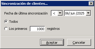

Clientes
  • <: Sincroniza de la fecha seleccionada hacia atrás, es decir si la fecha es 06/06/2025, los clientes que va a sincronizar son los del 06, 05, 04 y hasta la fecha en la que se hizo la primer sincronización, esto incluye los clientes nuevos (que no han sido sincronizados nunca).
  • >: Sincroniza de la fecha seleccionada hacia adelante, es decir si la fecha es 06/06/2025, los clientes que va a sincronizar son los del 06, 07, 08 y hasta la fecha actual.
  • Todos: Sincroniza todos los clientes según los parámetros anteriores.
  • Los primeros (X): Utiliza el mismo criterio anterior, solo que sincroniza solo los primeros X registros que coinciden con los parámetros de la fecha de sincronización.
  • La fecha de última sincronización se toma del campo FECHA_ULT_SINCRONIZACION de la tabla CLIEXX de la base de SAE.
Nota
Si la sincronización tarda demasiado y solo necesitas sincronizar uno o pocos registros, te recomendamos utilizar los filtros o parámetros mencionados anteriormente.
Por ejemplo, si acabas de registrar un cliente y deseas sincronizar únicamente ese registro, puedes aplicar un filtro por fecha utilizando el parámetro “>” y seleccionando la fecha actual. De esta forma, solo deberían sincronizarse los clientes nuevos o aquellos que cumplan con los filtros establecidos.

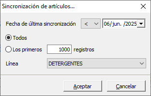

Artículos:
  • <: Sincroniza de la fecha seleccionada hacia atrás, es decir si la fecha es 06/06/2025, los productos que va a sincronizar son los del 06, 05, 04 y hasta la fecha en la que se hizo la primer sincronización, esto incluye los productos nuevos (que no han sido sincronizados nunca).
  • >: Sincroniza de la fecha seleccionada hacia adelante, es decir si la fecha es 06/06/2025, los productos que va a sincronizar son los del 06, 07, 08 y hasta la fecha actual.
  • Todos: Sincroniza todos los productos según los parámetros anteriores.
  • Linea: Sincroniza solo los productos que pertenezcan a la linea seleccionada, tomando en cuenta los parámetros anteriores.
  • La fecha de última sincronización se toma del campo FECHA_ULT_SINCRONIZACION de la tabla INVEXX de la base de SAE.

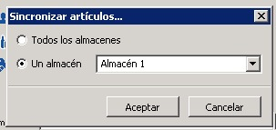

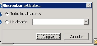

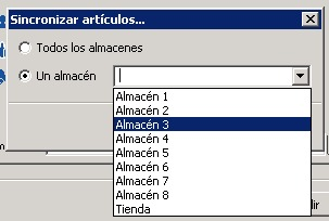

  • Almacenes: Sincroniza solo los productos que pertenezcan al almacén seleccionado, tomando en cuenta los parámetros anteriores.
Nota
Por ejemplo, si acabas de registrar un artículo/producto y deseas sincronizar únicamente ese registro, puedes aplicar un filtro por fecha utilizando el parámetro “>” y seleccionando la fecha actual. De esta forma, solo deberían sincronizarse los artículos nuevos o aquellos que cumplan con los filtros establecidos.
También puedes utilizar el filtro por Línea para sincronizar únicamente los productos que tengan asignada la línea seleccionada.
