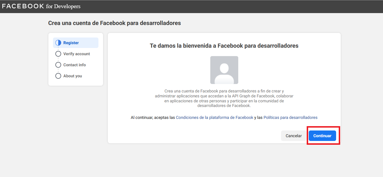

Crear cuenta Facebook Developer
Para tramitar la configuración de WhatsApp API Cloud (Meta) en Wintook debes tener una cuenta como Desarrollador en Facebook Developer, para esto continua con los siguientes pasos:

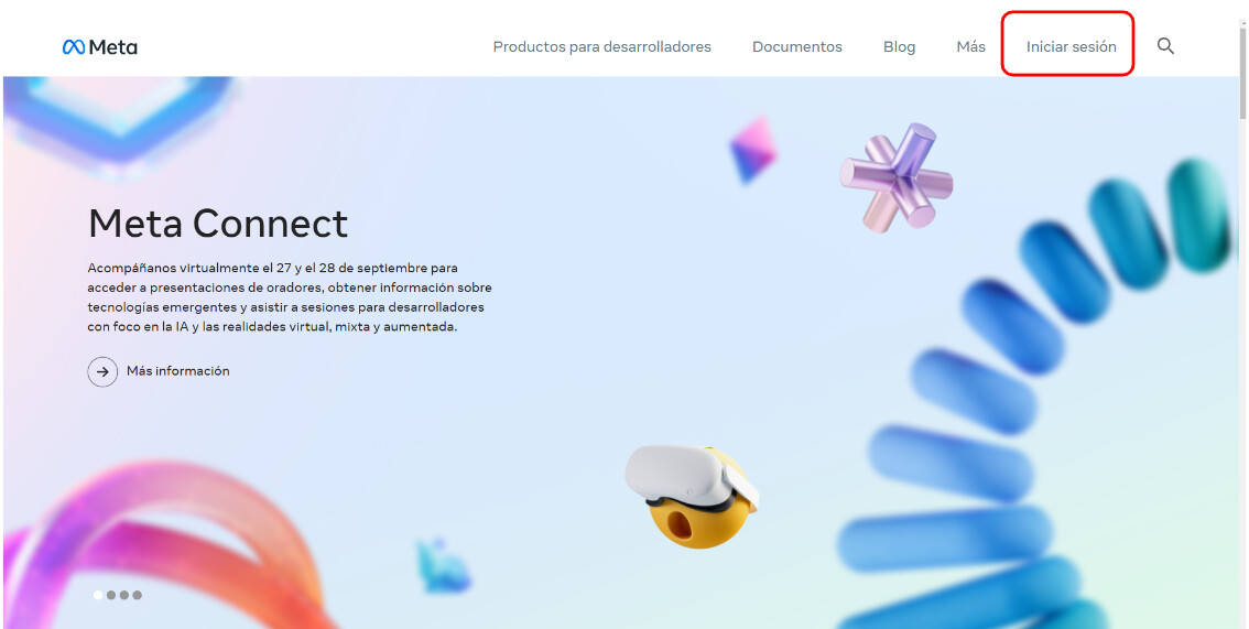

Haz clic en el siguiente enlace: https://developers.facebook.com
Haz clic en Iniciar sesión
Verás una pantalla como la siguiente, haz clic en Continuar

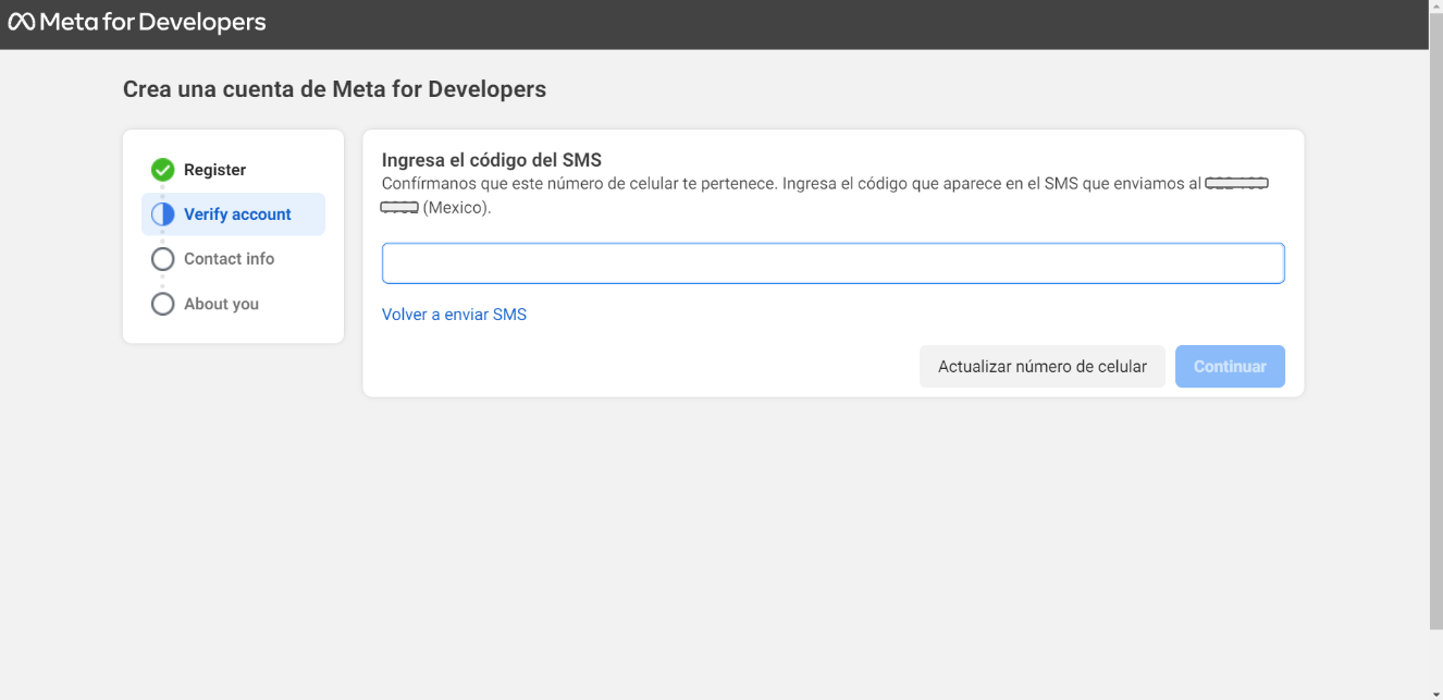

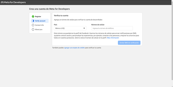

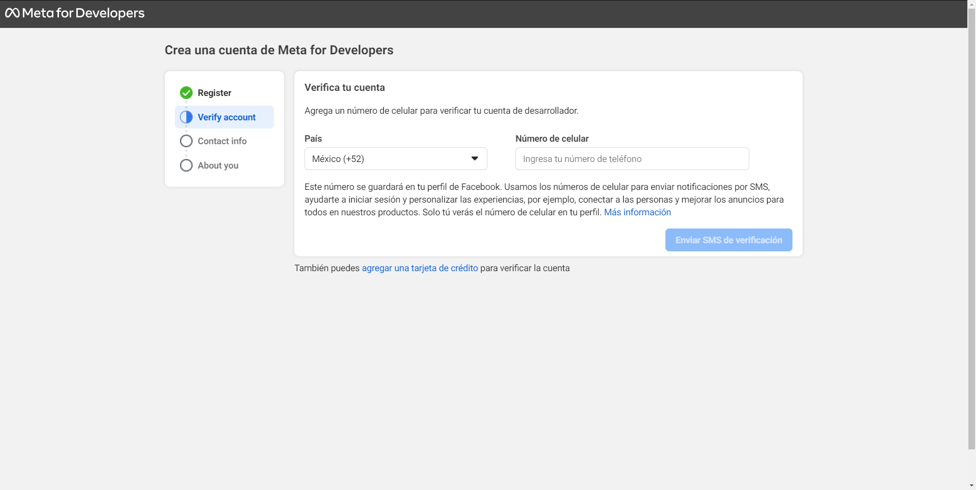

Verifica tu cuenta con un número de teléfono y haz clic Enviar SMS de verificación
Copia el código que Facebook te envía y haz clic en Continuar

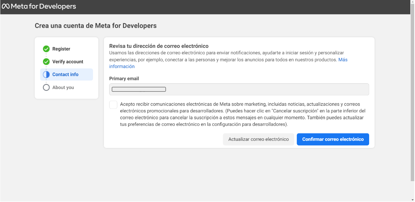

Haz clic en Confirmar correo electrónico , revisa que si es el correcto

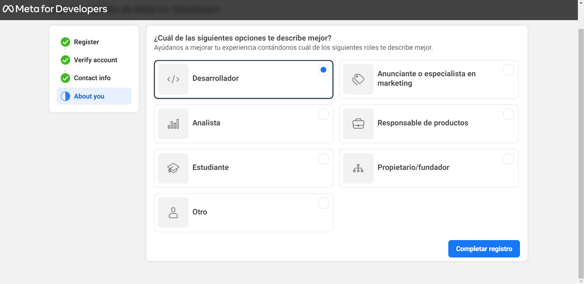

Selecciona la opción que mejor te identifique y haz clic en Completar registro
Deberás ver una pantalla como la siguiente

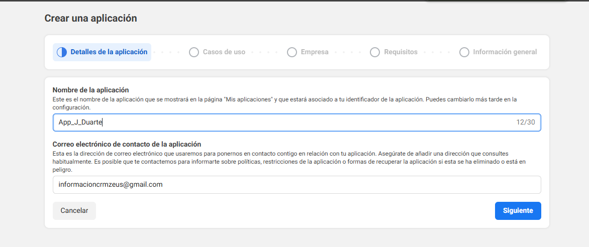

Para crear una aplicación haz clic en https://developers.facebook.com/apps/create/ o haz clic en el botón Crear aplicación

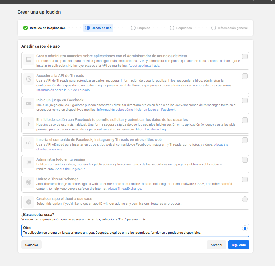

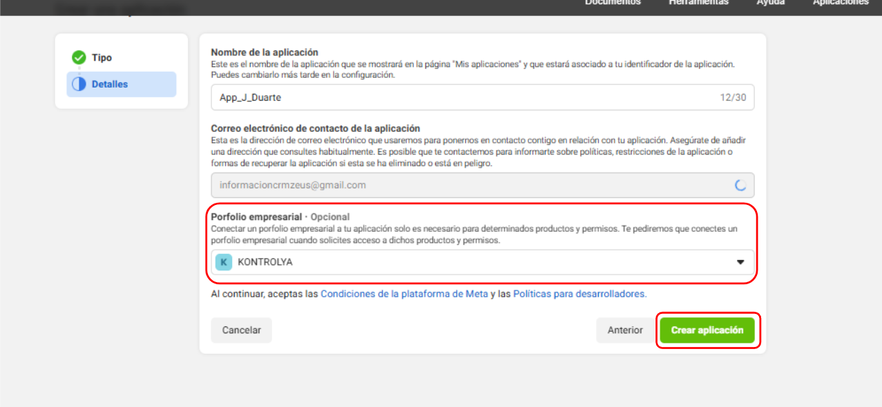

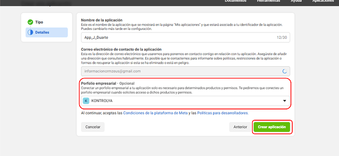

Primero ingresaremos el nombre que le pondremos a nuestra App para identificarla y agregaremos un correo de contacto de la aplicación, puede ser nuestro mismo correo de facebook.

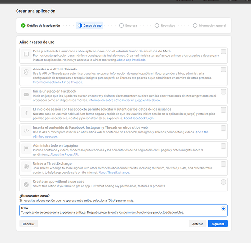

En la pestaña siguiente de caso de uso, seleccionaremos “Otro”

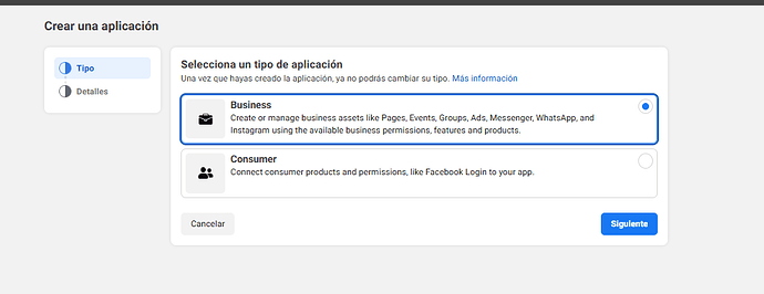

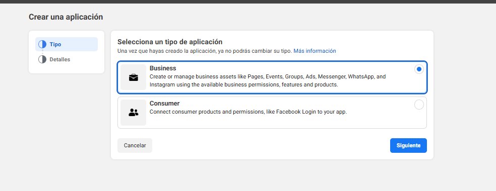

Para el siguiente paso vamos a seleccionar el tipo de aplicación que es “Business” que es el que nos permitirá el acceso a parámetros de configuración como Whatsapp.
Una vez seleccionado y dando clic en el botón “Siguiente” nos mandará a la siguiente ventana donde tendremos los datos de configuración que pusimos como el nombre y correo y por último un campo en donde tendremos que seleccionar el administrador comercial que tenemos de nuestra empresa.
Ese administrador de comercial es importante, si no se tiene es necesario crear uno para poderlo ligar a la app ya que es el que nos va a permitir asignar los activos, permisos a la app y la verificación de nuestro negocio.
Por últimos damos clic en “Crear Aplicación”

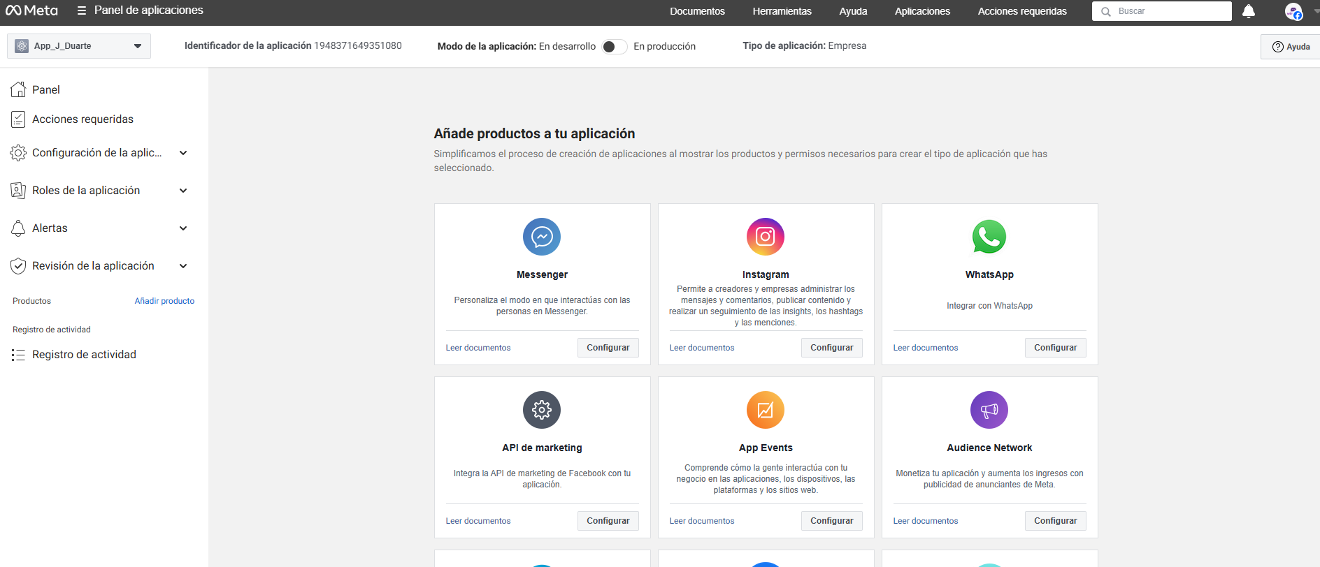

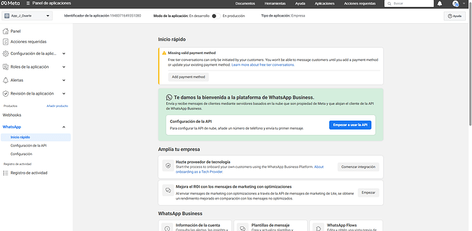

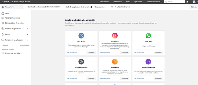

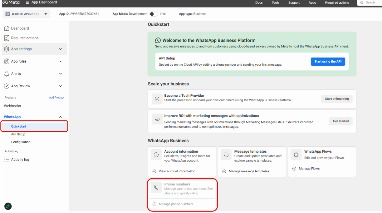

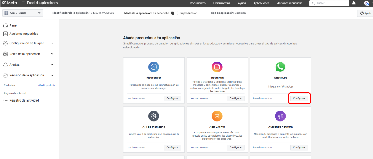

Configurar el módulo de WhatsApp
Desplácese hasta el módulo de WhatsApp y haga clic en Configurar

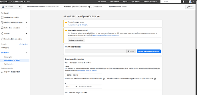

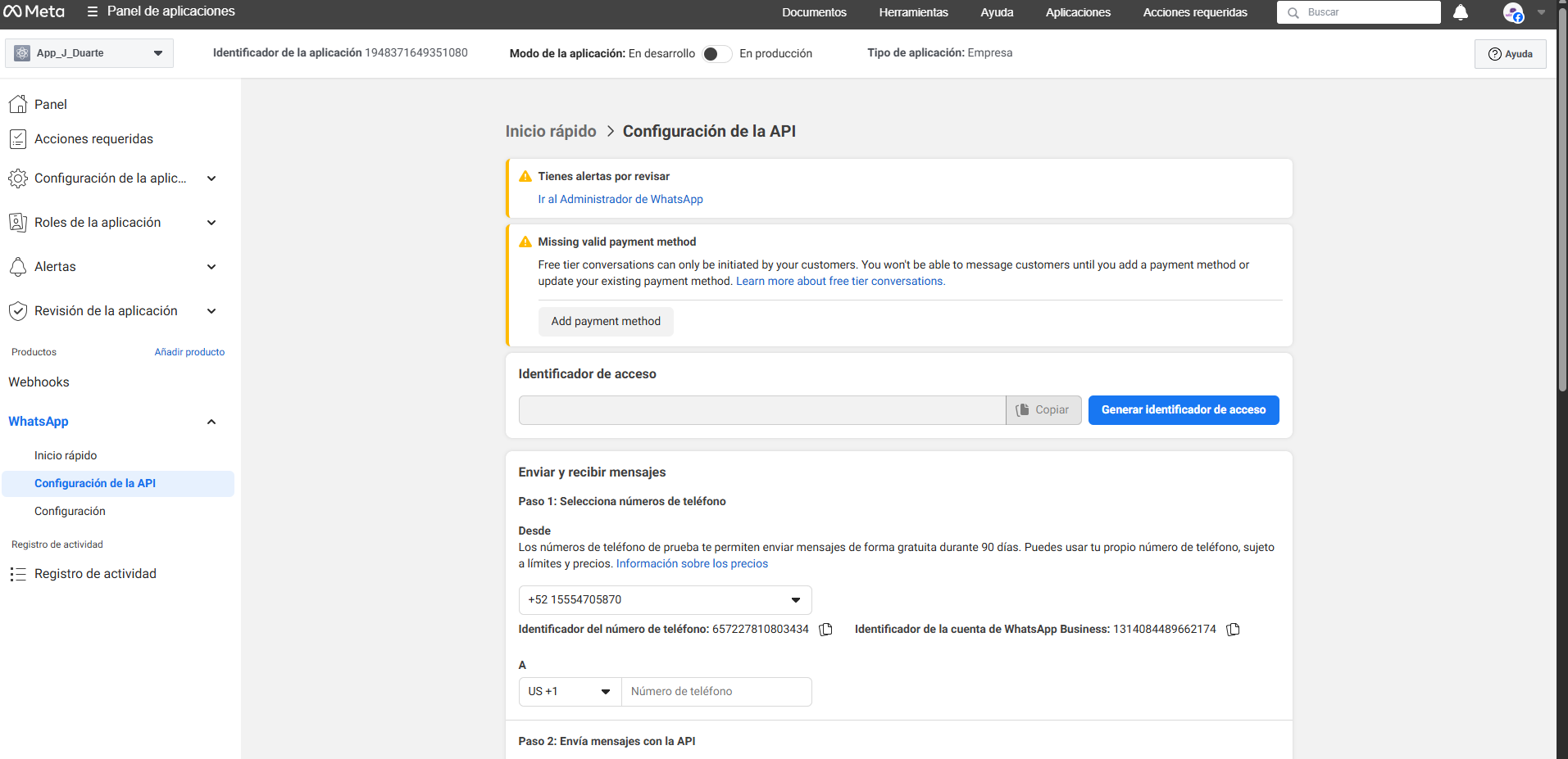

Haga clic en Empezar a usar la API

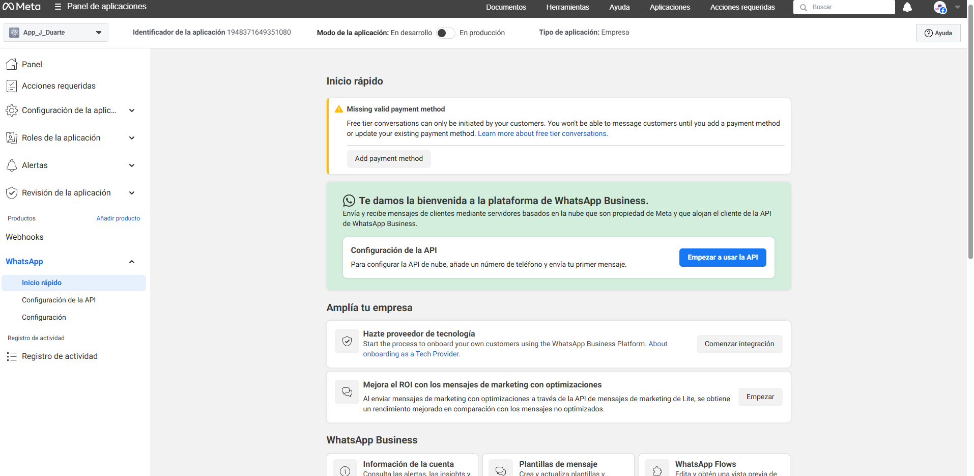

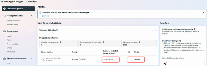

Deberá ver una pantalla como la siguiente
Es importante que se revisen los puntos pendientes como agregar un método de pago ligado a tu app y asegúrate de que el modo de la aplicación este en producción:

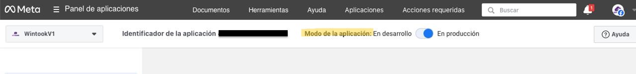

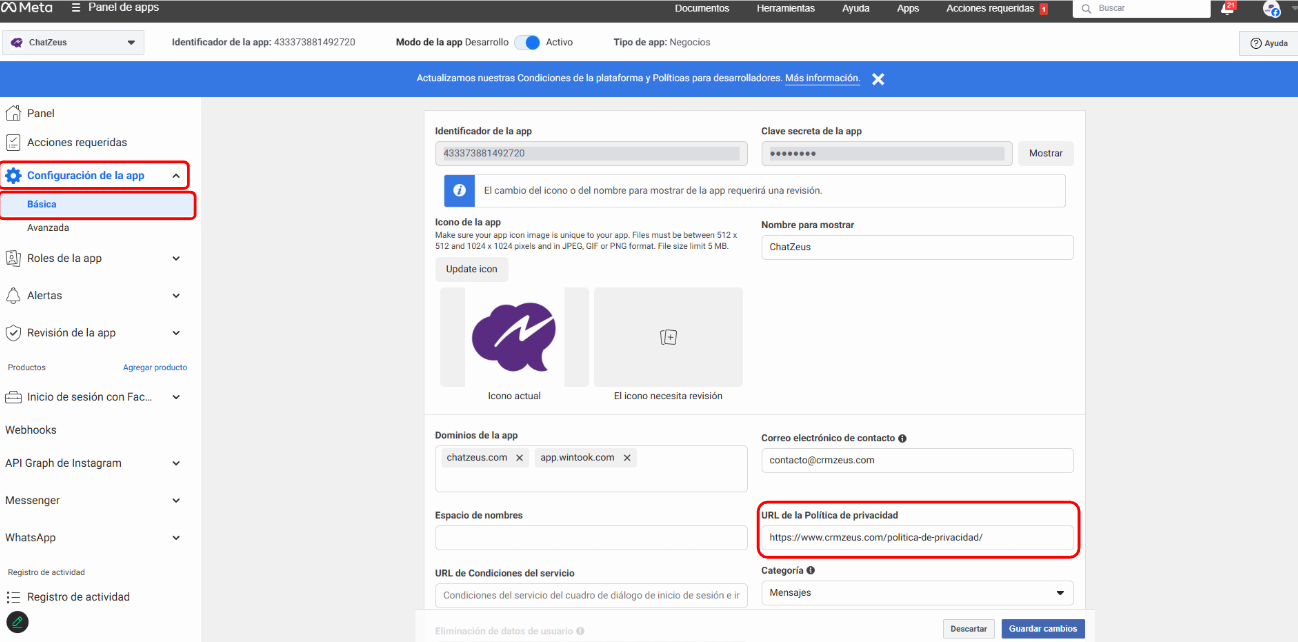

modo_aplicación
Para poder activar el modo de producción deberás tener en tu aplicación una liga de las políticas de privacidad de tu empresa y de tu página web.
Para eso nos dirigimos al menú del lado izquierdo seleccionando ‘Configuraciones de la app’ > ‘Básica’.
En esta pestaña pondrás la URL en el campo ‘URL de la Política de privacidad’.
Por último clic en guardar cambios.

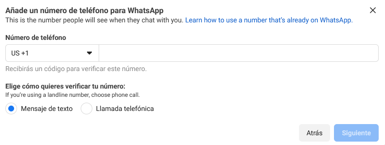

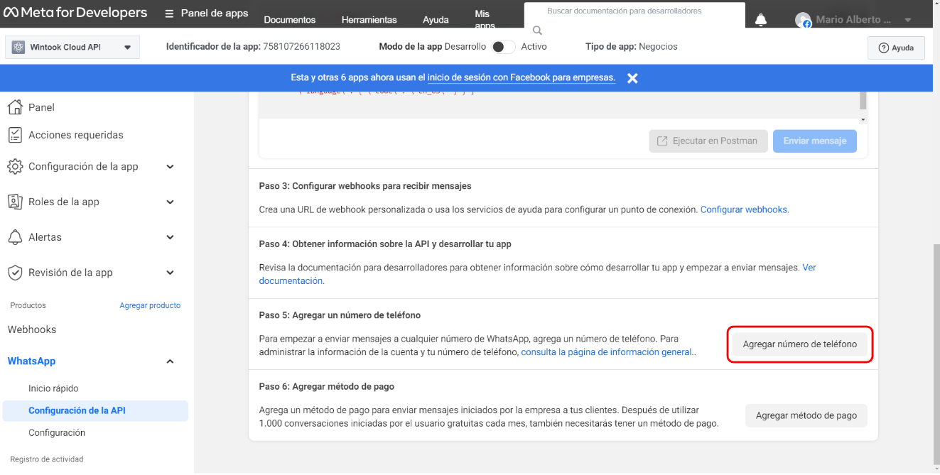

Agregue un nuevo número
El número que se va a agregar es importante que no tenga una cuenta de Whatsapp ligada a la app de celular Whatsapp o Whatsapp business, si ya tiene una ligada se tiene que eliminar la cuenta para poderla ligar y crear en Facebook meta.
NOTA: Cuando se elimina una cuenta de whatsapp significa eliminar completamente todo lo de la cuenta, como perder todos los mensajes que actualmente tenías en ese whatsapp. Prácticamente se estará creando una cuenta nueva de whatsapp desde 0.

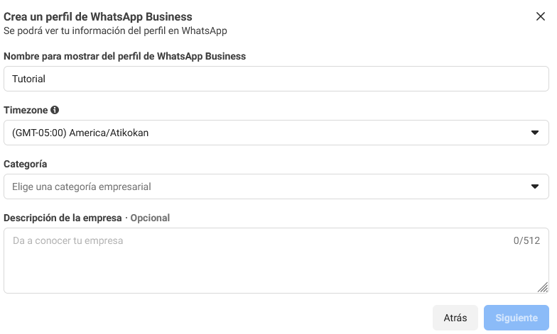

Asigne un Nombre a mostrar que verán sus clientes, su zona horaria, una categoría y una descripción si es necesario y haga clic en siguiente
Agregue el número con el código de país correspondiente y haga clic en Siguiente
Digite el código de verificación y haga clic en siguiente

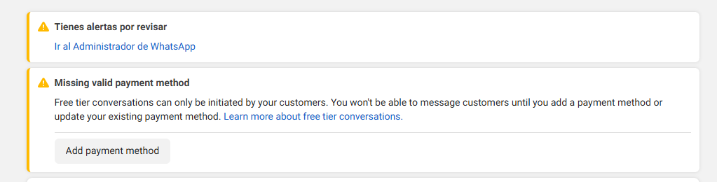

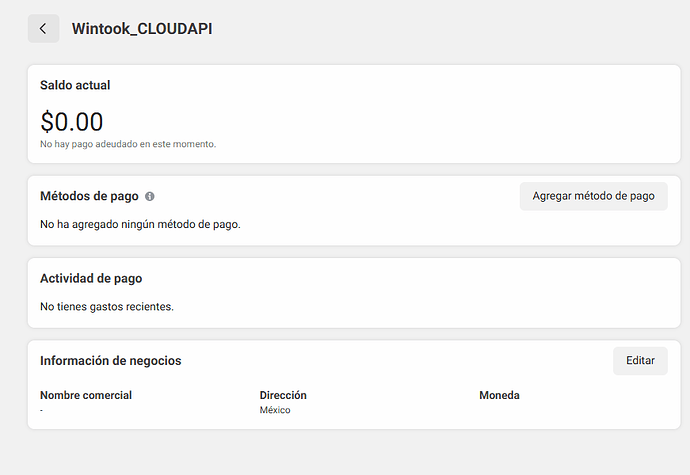

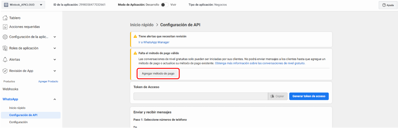

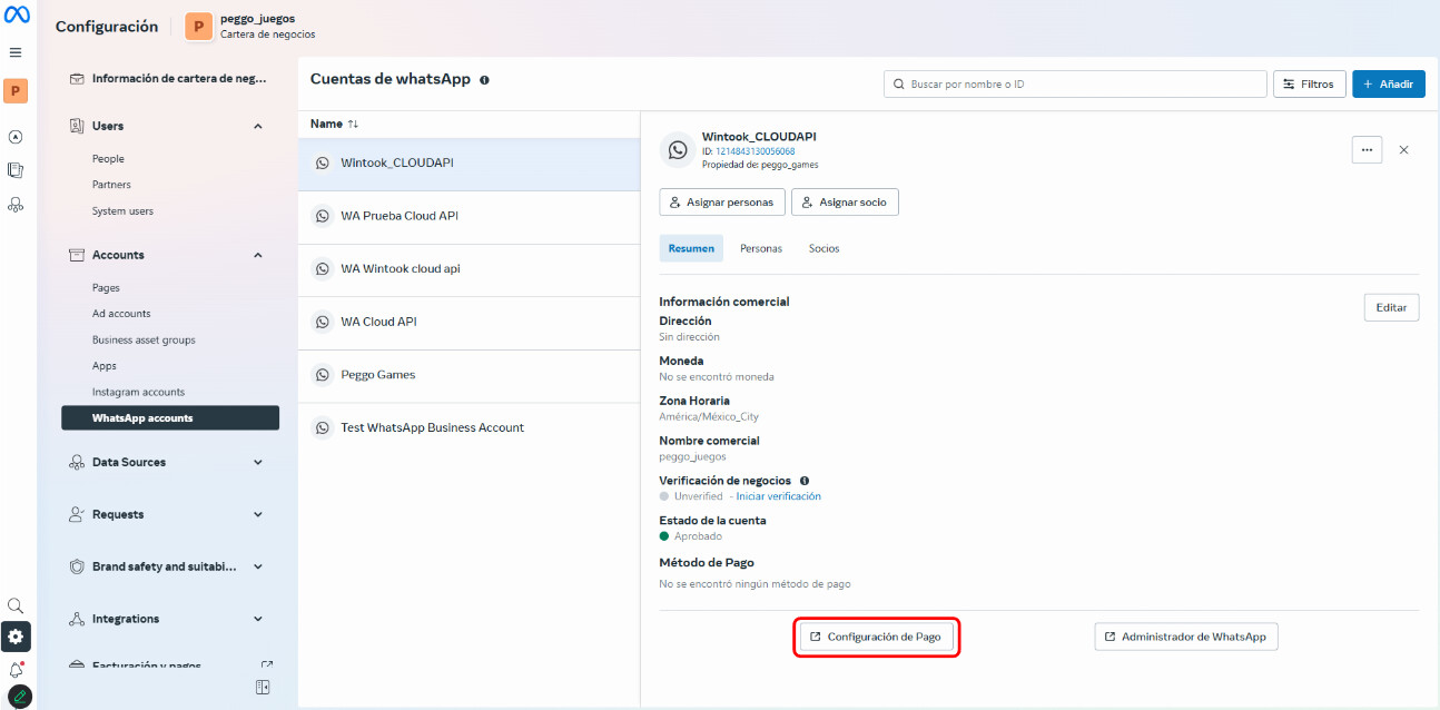

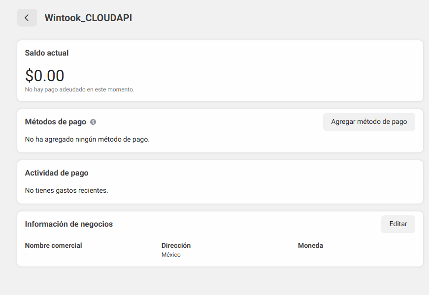

Cuando damos de alta un nuevo número de whatsapp nos aparecerán unas notificaciones de que tendremos que agregar un método de pago.
Damos clic en el botón ‘Agregar método de pago’ y nos llevará al portafolio comercial para después dar clic en ‘Configuración de pago’.
Si ese botón no te dirige a esa pantalla de configuración de pago, puedes acceder desde esta siguiente liga: https://business.facebook.com/latest/settings/whatsapp_account
Agregaremos nuestro método de pago y guardaremos la información.

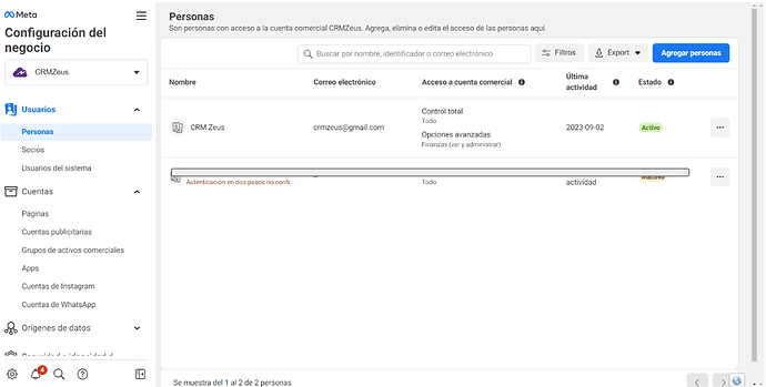

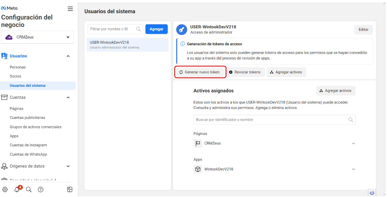

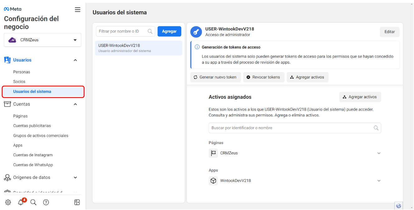

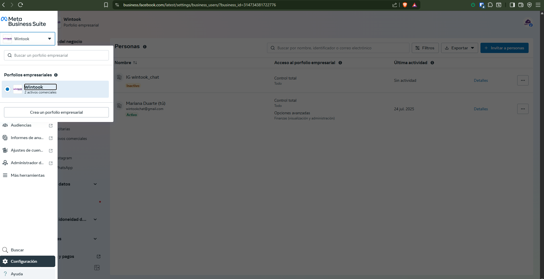

Después de agregar el número de WhatsApp y un método de pago vamos a crear un usuario de sistema en Business Facebook

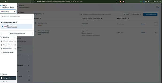

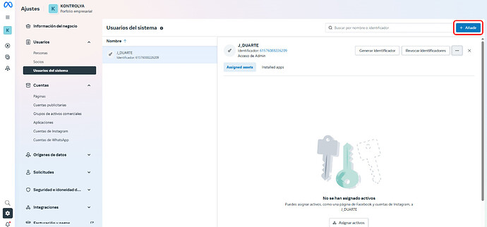

Configurar usuario de sistema para Facebook Business Manager

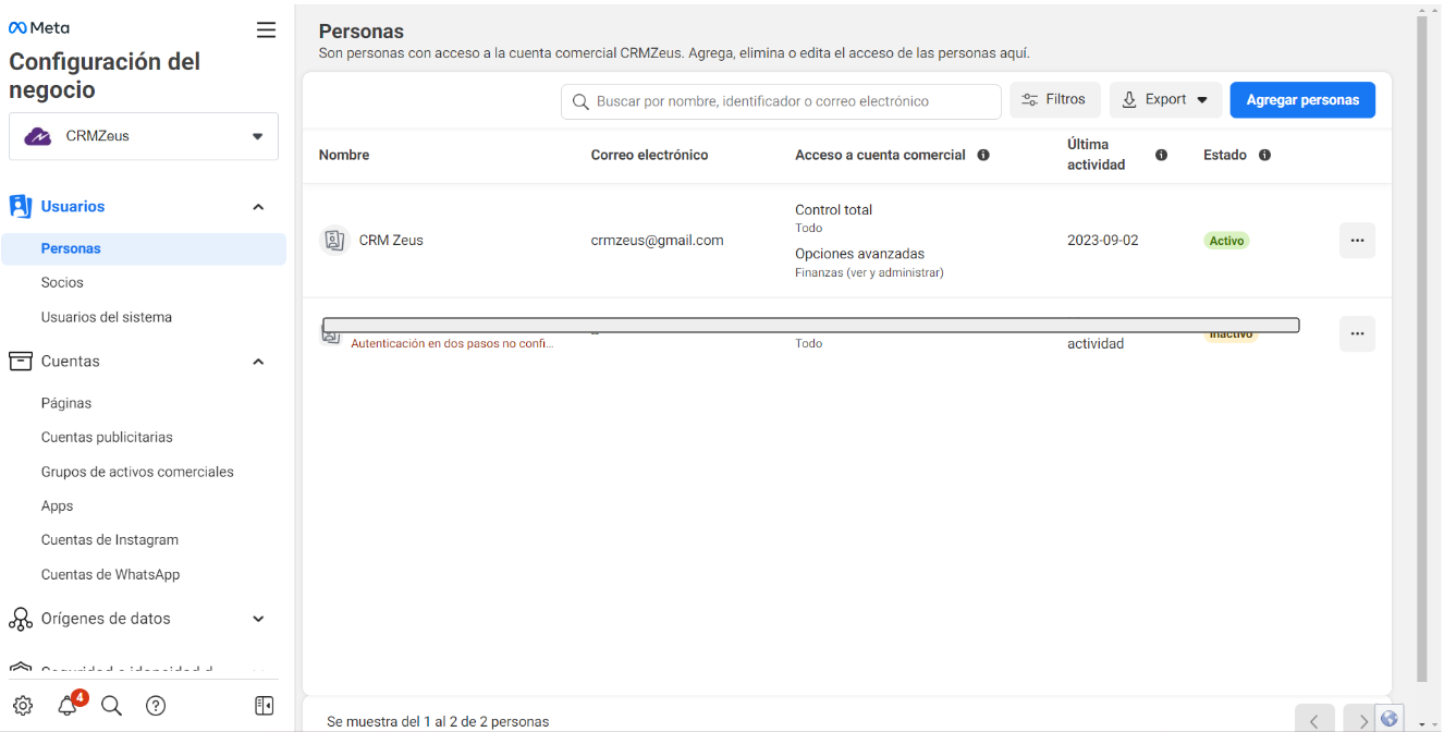

Para configurar un usuario de sistema nos dirigimos a https://business.facebook.com/latest/settings/ y seleccionamos nuestra cuenta empresarial asociada a la app que creamos en Developer Facebook
Haga clic en Usuarios del sistema
Haga clic en Añadir o Agregar

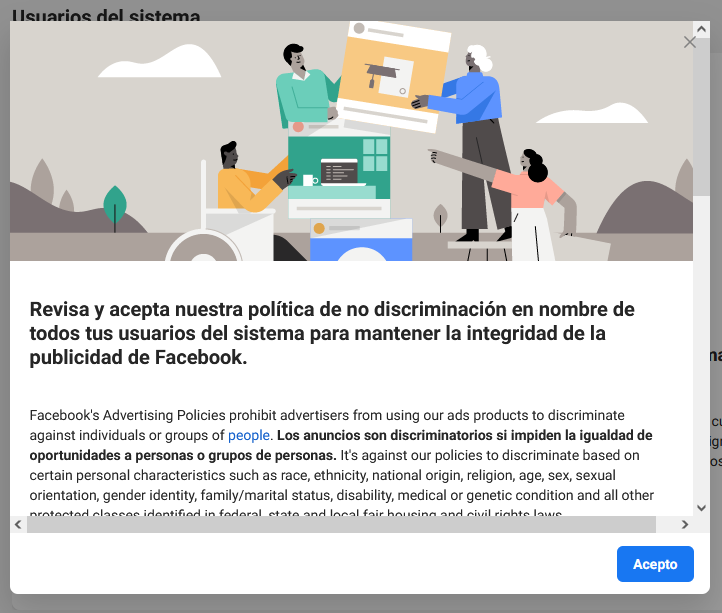

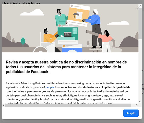

Revise y acepte la política de no discriminación
Asigne un nombre de usuario y establezca el rol como Administrador y haga clic en Crear usuario del sistema

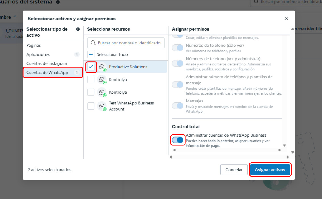

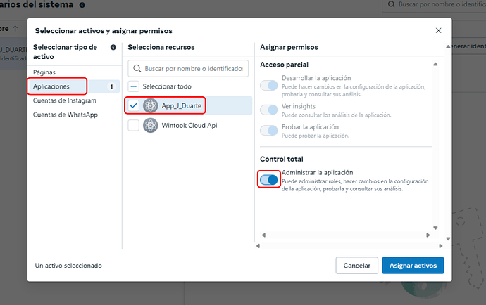

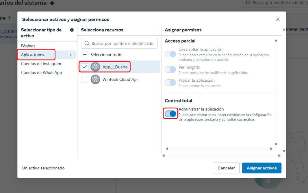

Haga clic en Añadir activos
Haga clic en Aplicaciones, selecciona la app creada anteriormente y selecciona “Control Total”
Después seleccionamos la opción “cuentas de Whatsapp”, seleccionamos la cuenta de whatsapp creada, asignamos permisos de control total y después en asignar activos.

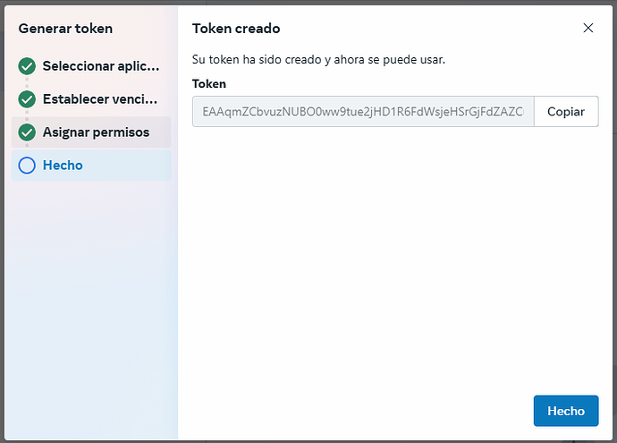

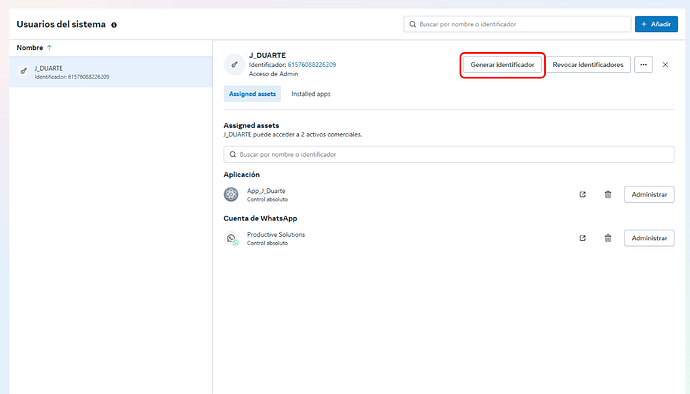

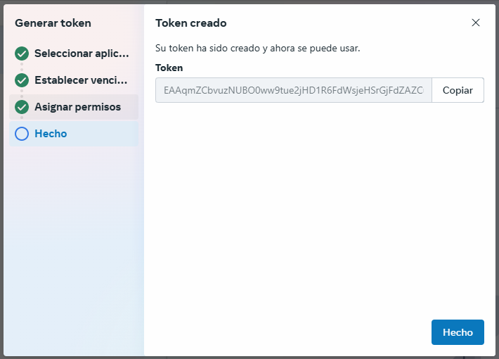

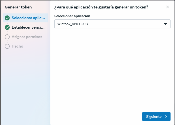

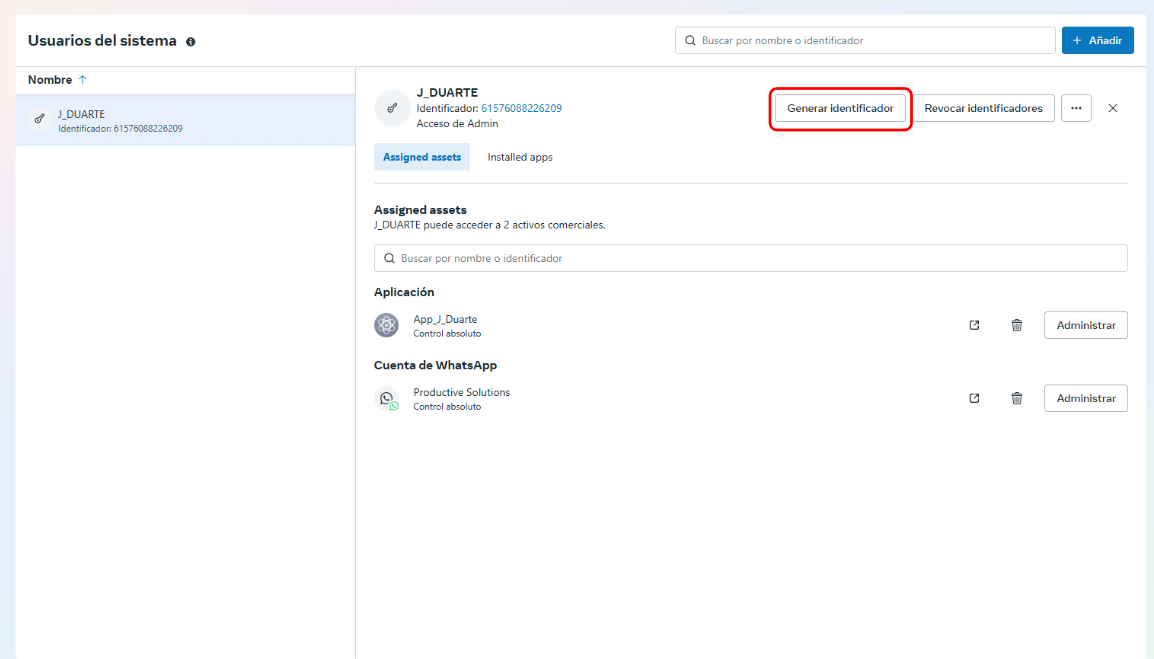

Generar identificador de acceso / Token Permanente

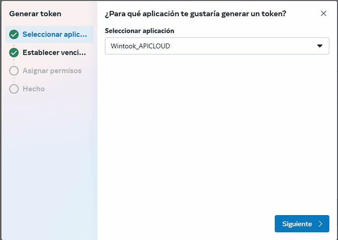

Para generar un identificador hacemos clic en el botón Generar un identificador nuevo o Generar Nuevo Token
Seleccionamos la aplicación

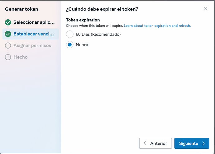

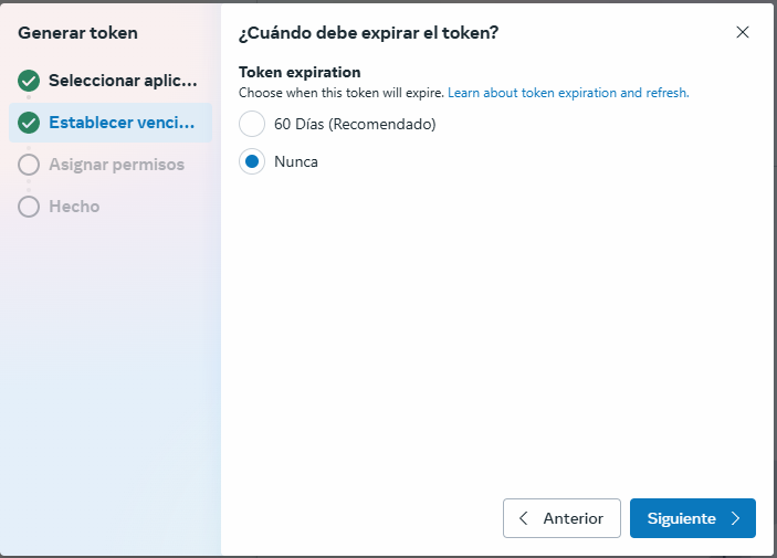

Seleccionamos que el token no tenga fecha de expiración

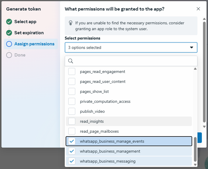

Seleccionamos los permisos de whatsapp_business_messaging, whatsapp_business_management y whatsapp_business_manage_events
Haga clic en Generar token , copie y guarde el identificador generado.
NOTA: Es importante que se guarde el Token en algún archivo de texto ya que no lo puedes volver a visualizar y si quieres volver a usar un token se tendría que crear nuevamente.

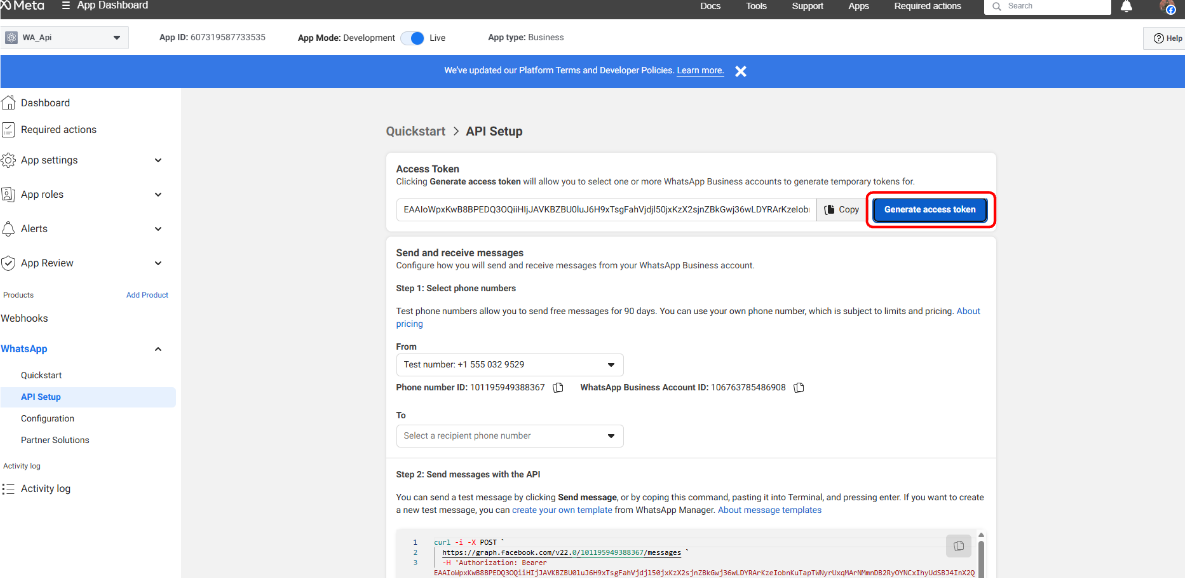

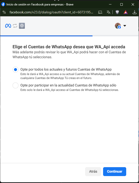

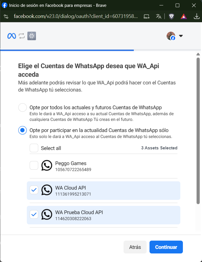

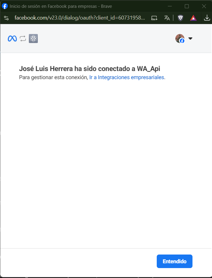

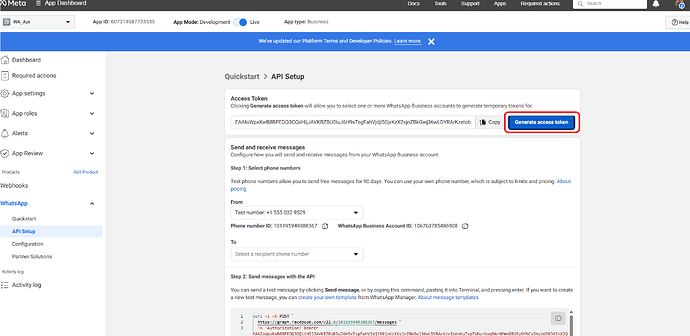

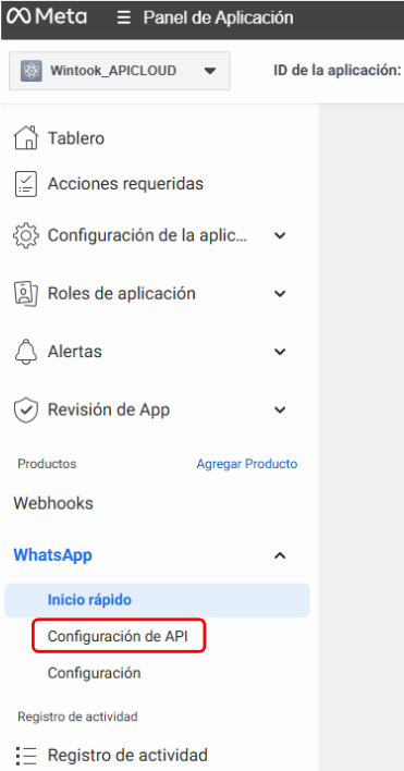

nos vamos a dirigir a la app que creamos en developers.facebook.com y en el menú de whatsapp, seleccionamos la opción ‘Configuración de la API’

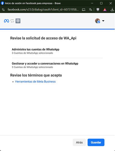

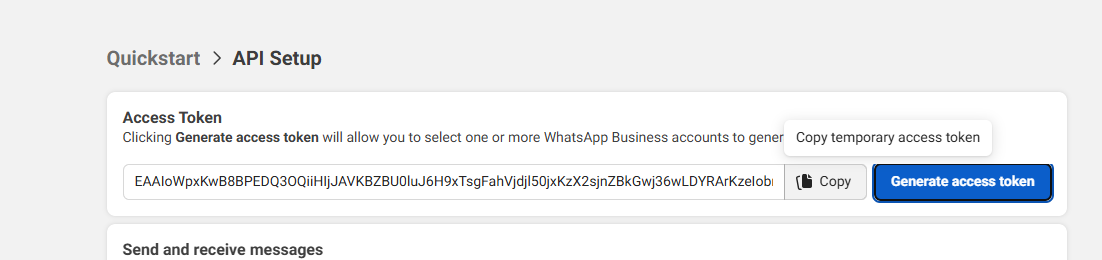

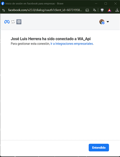

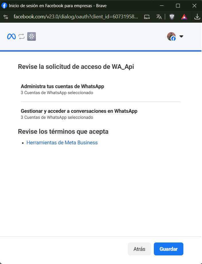

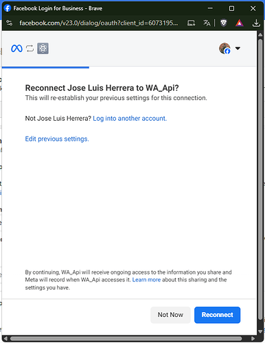

Vamos a dar clic en el botón Azul que tenemos del lado derecho ‘Generate access token’ o ‘Generar token de acceso’.
Una vez dando clic nos abrirá una ventana emergente en donde daremos acceso a continuar con nuestra cuenta de Facebook con la que estamos realizando el proceso y daremos clic en el botón azul ‘Reconnect’ o ‘Reconectar’
Vamos a seleccionar ahora una de las dos opciones:
  1. Dar acceso a la cuenta actual y a todas las futuras cuentas de whatsapp a Facebook
  2. Solo da acceso a las cuentas de whatsapp seleccionadas.
Una vez seleccionando una opción daremos clic en el botón azul para guardar.
Y por último damos clic en el siguiente botón azul que dice entendido.
Dando clic en ese botón se cerrará la ventana emergente y nos generará un token temporal.
Este token no es importante que lo guardes ya que no lo necesitaremos para ningún paso de configuración.
Este proceso que acabamos de realizar solo es para que el número de whatsapp que dimos de alta se registre a Meta junto con la App que creamos.
Con esto podremos actualizar nuestras pantallas de Facebook y vamos a ver que ya nuestro número aparece en estatus Conectado y la App también aparece con Números de Teléfono habilitados.

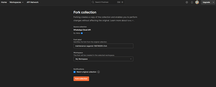

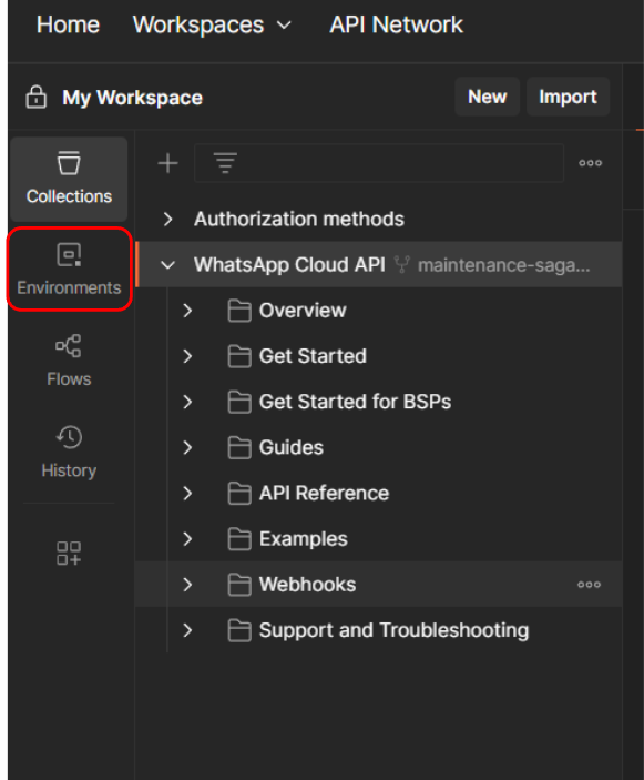

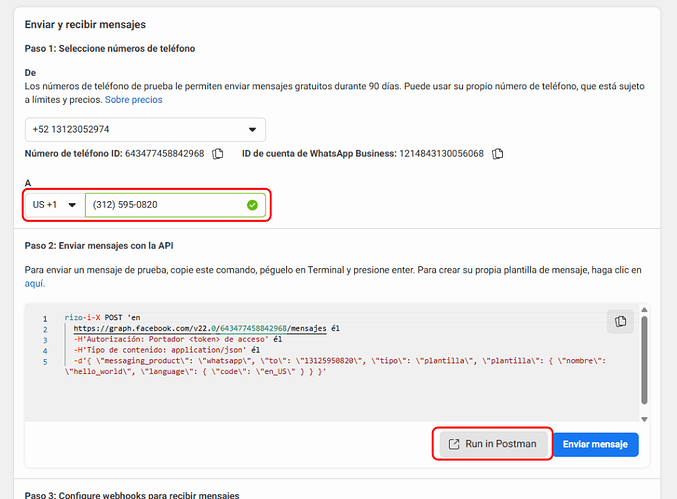

Para Continuar con el proceso de postman y solucionar esto nos vamos a dirigir a la app en el menú de whatsapp y seleccionamos la opción ‘Configuración de la API’
Pondremos un número al cual enviar un mensaje de prueba y se habilitará la opción de correr en Postman. Si no tienes una cuenta en Postman primero tienes que crear una: https://www.postman.com/
Dando clic nos mandará a la app de Postman en donde tendremos que crear una nueva colección simplemente teniendo seleccionada ‘My workspace’ o ‘Mi área de trabajo’ y damos clic en el botón naranja para crear la colección.

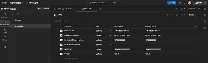

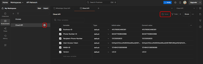

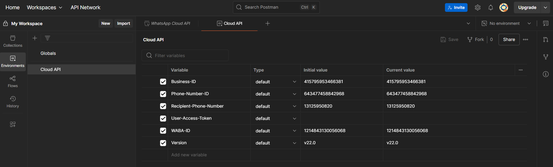

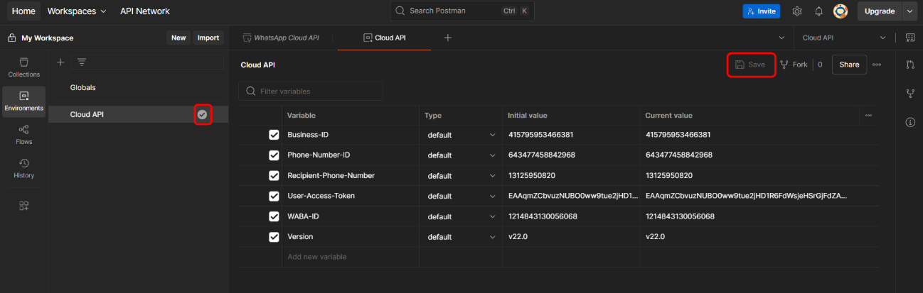

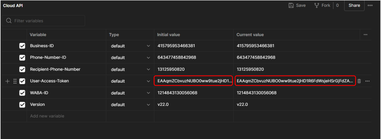

Aquí encontraremos un menú en donde primero nos vamos a dirigir a ‘Enviroments’.
Entrando a Enviroments, seleccionamos la opción de ‘Cloud API’ y veremos todas las variables que nos muestra la plataforma de Facebook, identificando que hay una variable llamada ‘User-Access-Token’ el cual está vacío.
Ese campo de variable lo llenaremos con el Token permanente que generamos anteriormente.
Teniendo ya el User-Access-Token damos clic en ‘Save’ y después activamos la palomita del lado izquierdo para activar el ambiente Cloud API.

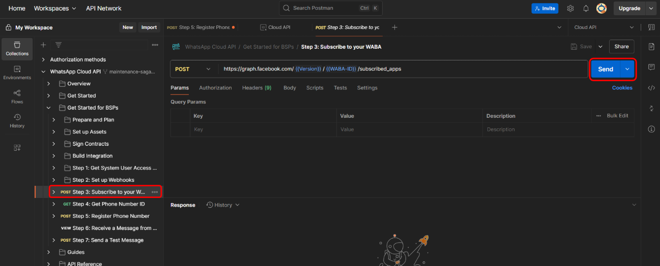

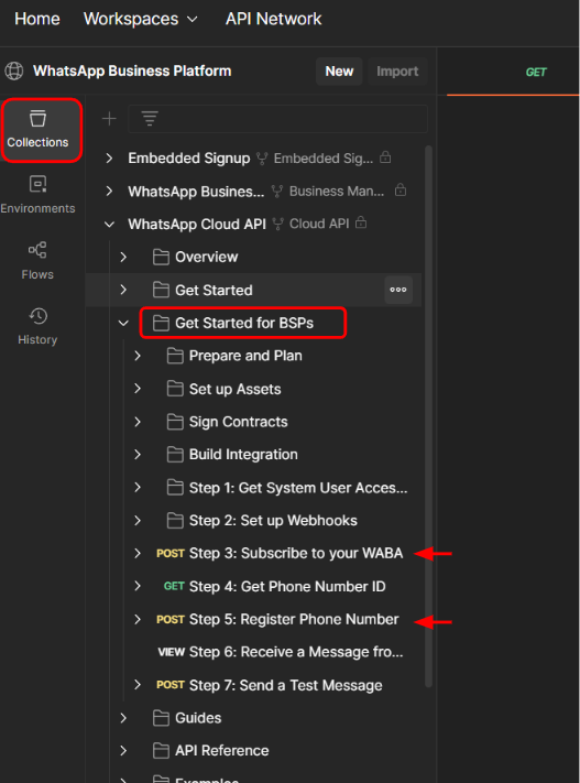

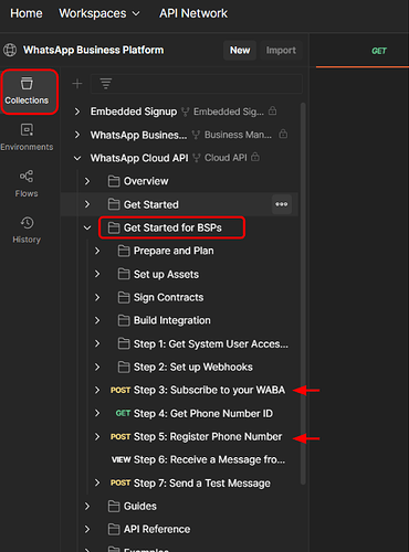

Regresaremos a la opción de menú llamada ‘Collections’ y seleccionamos la opción que dice ‘Get Started for BSPs’
En este menú vamos a encontrar dos opciones importantes que son:
Step 3: Subscribe to your WABA
Step 5: Register Phone Number

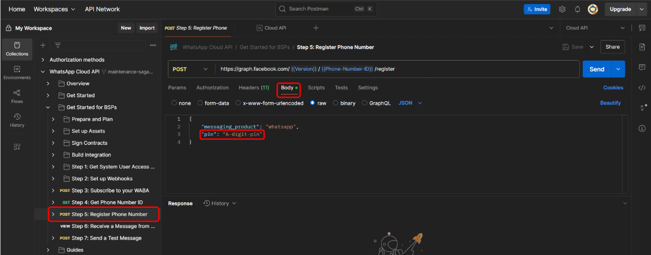

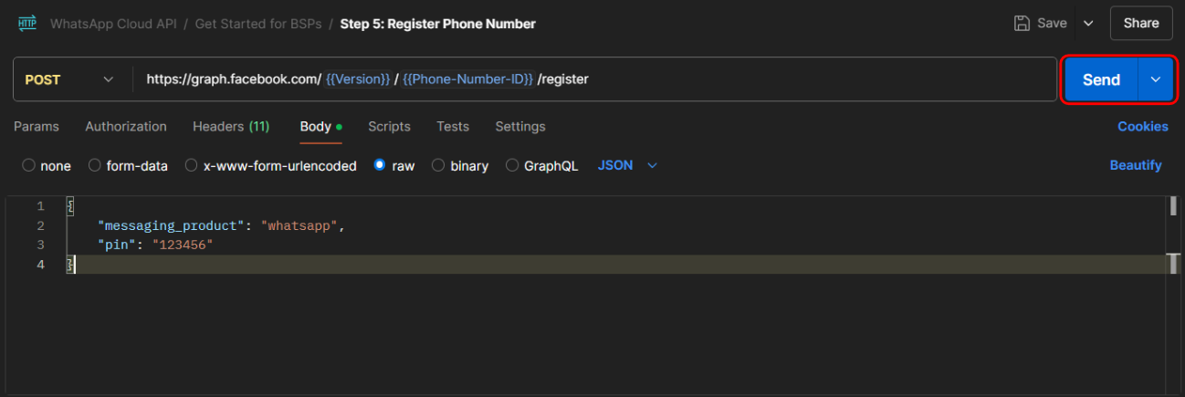

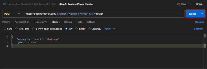

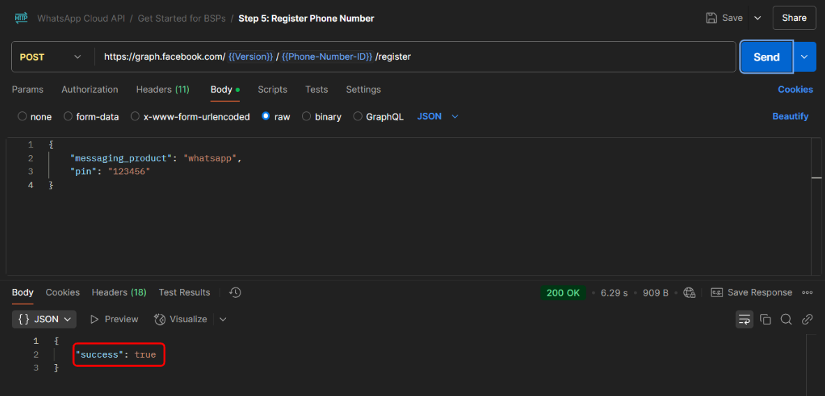

Vamos a dirigirnos primero al paso ‘Step 5: Register Phone Number’ > Seleccionamos la pestaña ‘Body’ y tendremos que agregar un código de 6 dígitos que tienen que ser numéricos en el renglón que dice pin. Es importante que guardes ese pin y no lo olvides por si se necesita más adelante.
Por último damos clic en ‘Send’ es importante que se verifique que diga POST del lado izquierdo.
Una vez dando clic en Send en la parte inferior nos debería mandar una respuesta que diga: Success: True.
Si no aparece ese mensaje puede ser que ya lo hayas intentado varias veces o que el Token permanente que ingresaste es incorrecto.

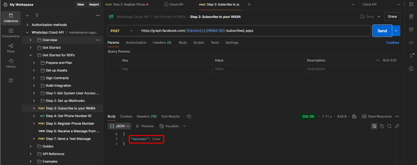

Para el siguiente paso vamos ahora a dirigirnos al ‘Step 3: Subscribe to your WABA’ y sin hacer ningún otro cambio damos clic en ‘Send’
Al hacer esto nos debería regresar también una respuesta que diga: Success: True.

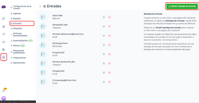

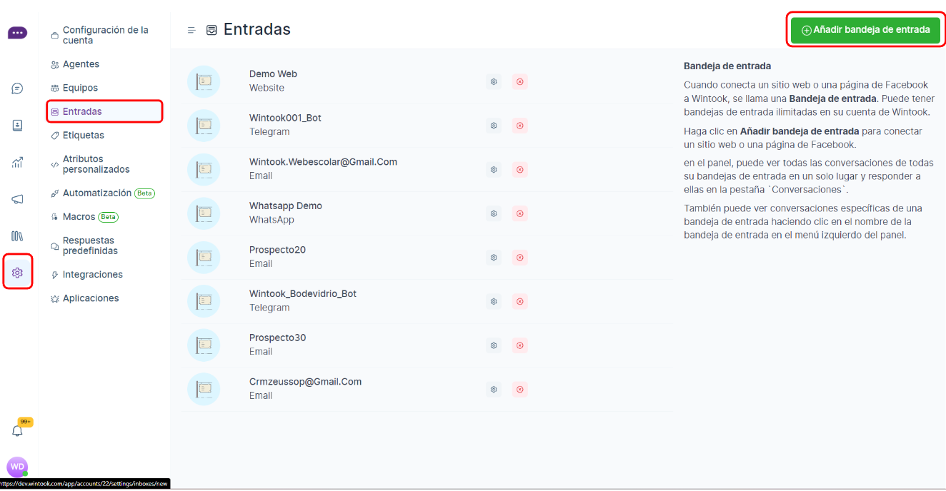

Crear canal de WhatsApp en Wintook

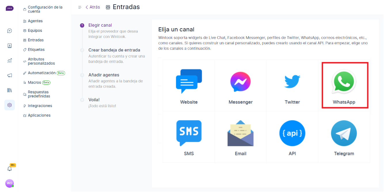

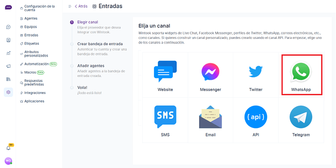

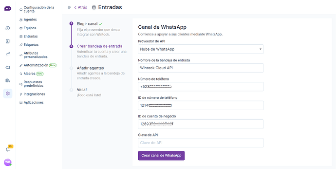

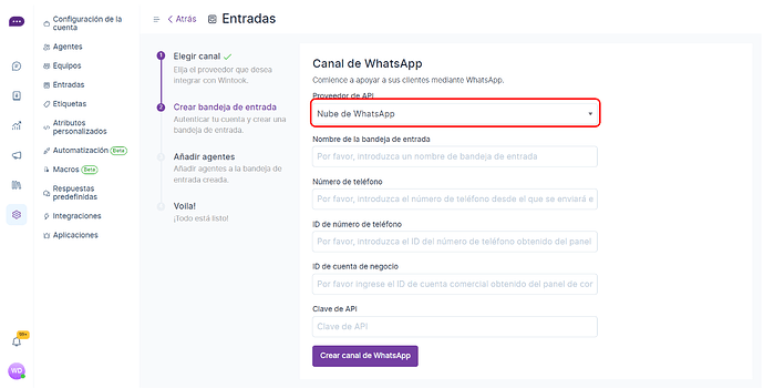

Nos dirigimos a nuestra cuenta en Wintook y hacemos clic en Ajustes > Entradas > Añadir bandeja de entrada
Seleccionamos WhatsApp

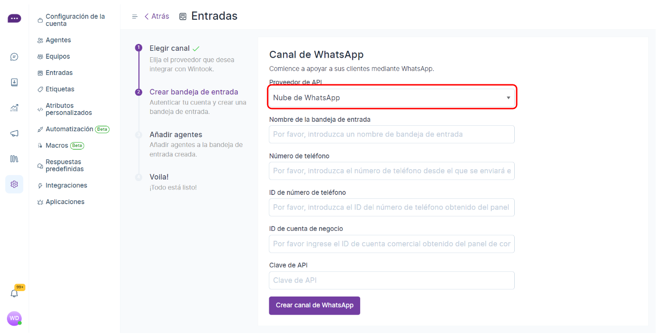

En la opción proveedor API seleccionamos Nube de Whatsapp

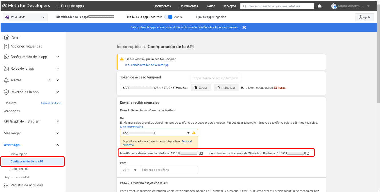

  • Asigne un nombre a la bandeja de entrada
  • Los campos ID de número de teléfono y ID de cuenta de negocio se encuentran en nuestra app en developers.facebook como se muestra en la siguiente imagen
Es muy importante que el número que vas a registrar en la plataforma de wintook lo des de alta con la Lada de tu país y la lada de EUA por ejemplo +52 1 33*******
*IMPORTANTE:
  • Debes agregar el 1 obligatorio al momento de registrar el número en el CRM ya que sino se agrega no llegaran los mensajes, ejemplo: +5213121671628

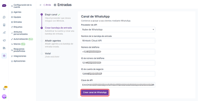

En la casilla Clave de API agregamos el token generado por el usuario de sistema

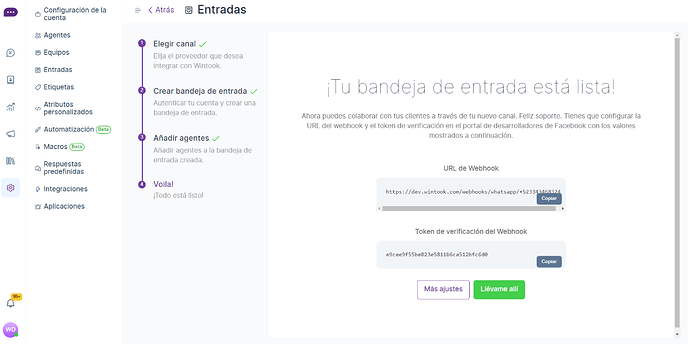

Hacemos clic en Crear Canal de WhatsApp

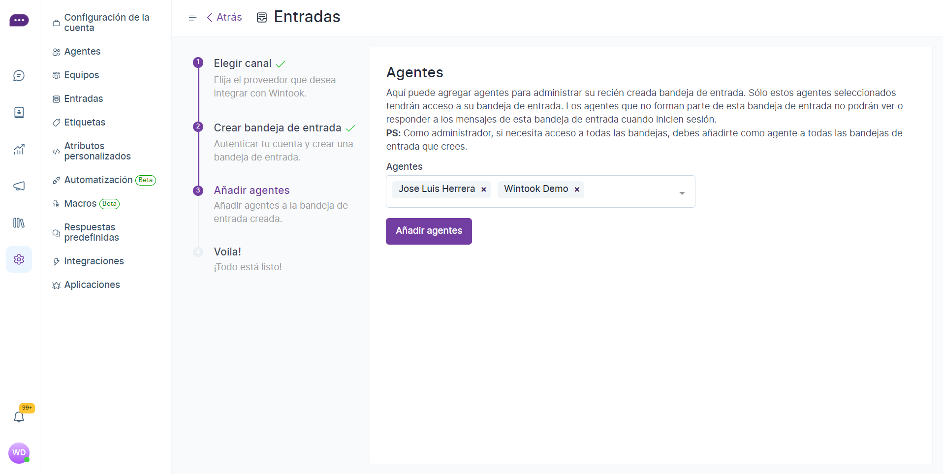

Seleccionamos los agentes para este canal de WhatsApp
Copiamos el webhook URL y token generado por Wintook

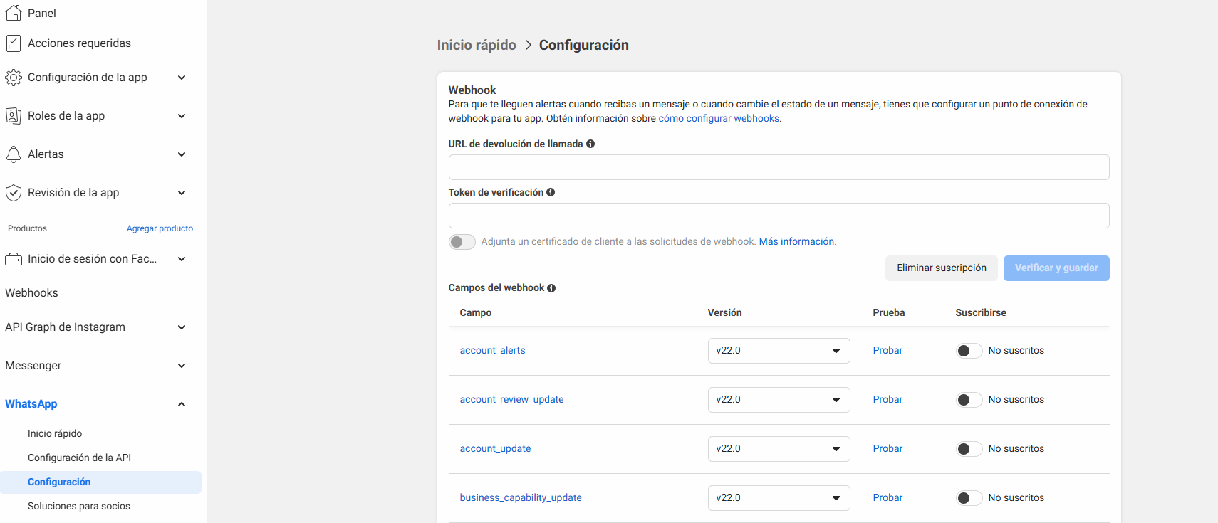

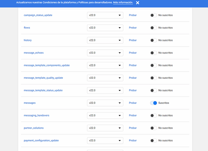

Configurar Webhook URL

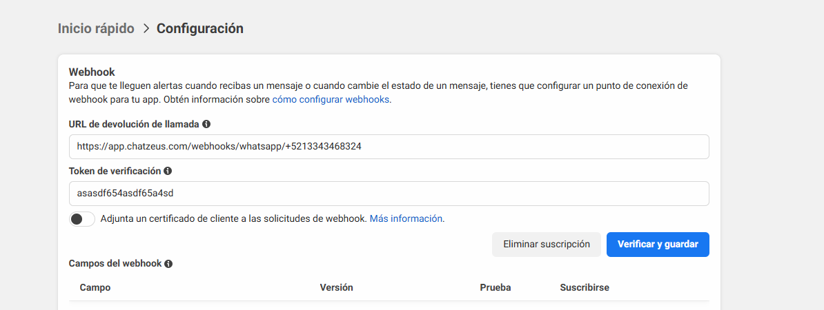

Por último nos dirigimos a nuestra aplicación en developers.facebook en la opción de Whatsapp > Configuración como se muestra en la siguiente imagen
El campo URL de devolución de llamada es el enlace que Wintook nos generó cuando creamos el canal
Y el campo Identificador de verificación es el token generado por Wintook
Complete los campos correspondientes y haga clic en verificar y guardar

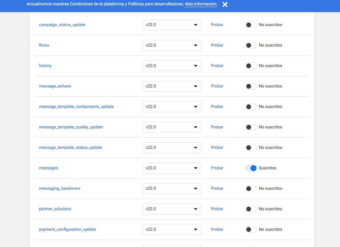

Una vez verificado en la parte inferior veremos una lista de suscripciones.
Haga clic en Suscribirse en la opción de messages
Haga clic en el boton Listo
