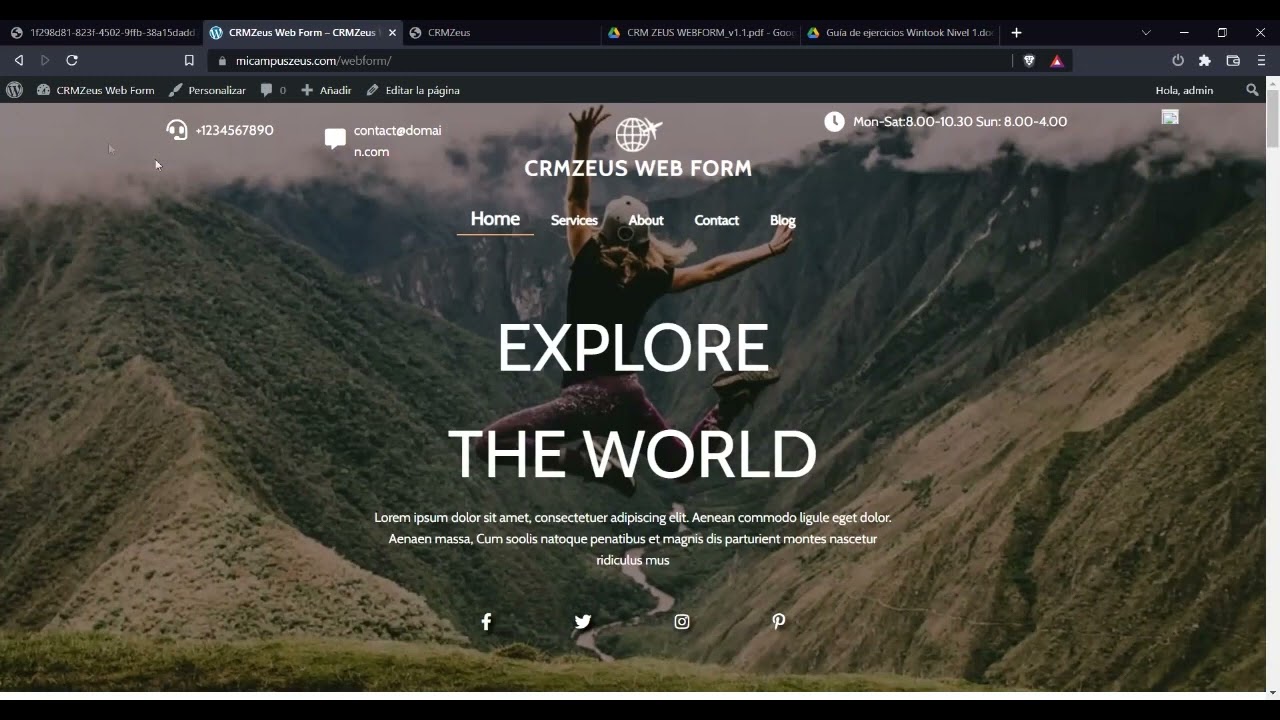

Funcionamiento en video:

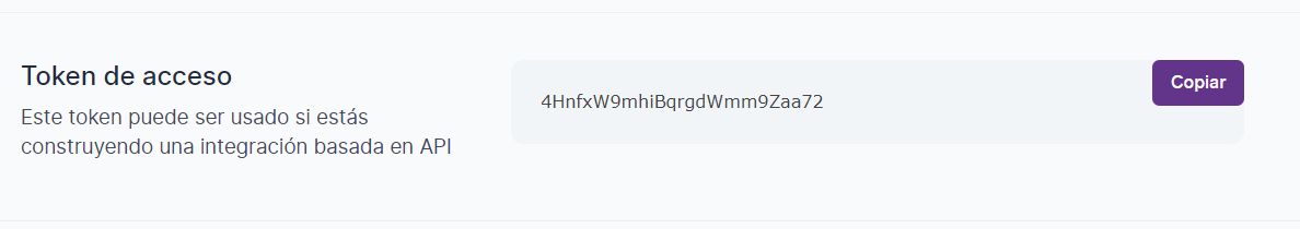

  1. Contar con un Access Token de una conexión Microsip y Terra, este recurso se puede obtener en https://crmzeus-app.com desde las conexiones disponibles.
  2. Contar con un Access Token de una conexión Wintook, este recurso se puede obtener en https://app.wintook.com/ desde las conexiones disponibles.

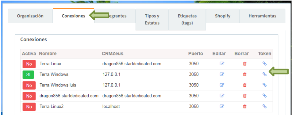

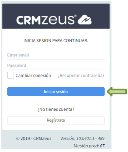

  1. Iniciar sesión en https://crmzeus-app.com/ y ubicarte en el apartado de Conexiones disponibles dentro de la sección de Organización, ahora haga click en la columna Token en el botón de enlace “
    ” para ver el form con los Access Token registrados para la conexión elegida.

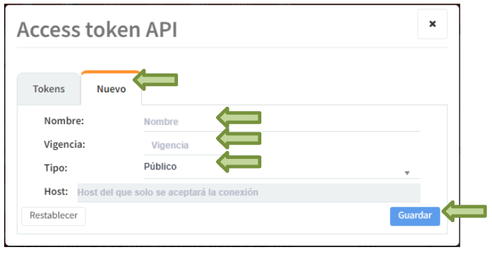

  1. Para registrar un nuevo Access token para la conexión elegida, estando en el form Access token API se desplaza a la pestaña Nuevo, proporcione el Nombre para ubicar más fácilmente el Access token dentro del listado de registros previos, también la fecha con la cual terminará la Vigencia de validez del Access token, por último se registra el Tipo de conexión entrante que brindará el servicio de acceso a datos (de momento solo está funcional el Público el cual permite conexiones desde cualquier equipo a través de internet, la opción de Privado en el cual se define el Host o la IP del equipo del cual solo se aceptarán las conexiones no está desarrollado) para concluir el registro se presiona el botón Guardar.

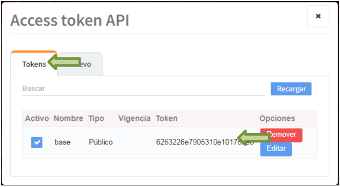

  1. En la pestaña Tokens haga click en la columna Token del Access token deseado

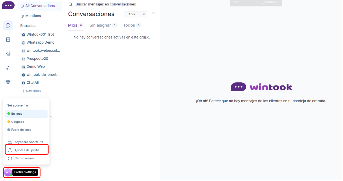

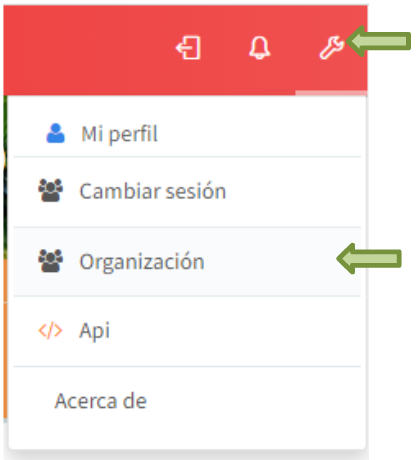

  1. El siguiente dato a identificar lo encontramos dando clic en el icono de tu cuenta en la parte inferior izquierda > Ajustes de perfil
En este menú te desplazas a la parte inferior y vas a encontrar el siguiente dato que es el Token de acceso que también lo vamos a necesitar:

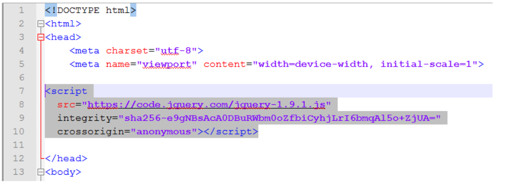

  1. Integrar en una página de un sitio.
  2. Abra la plantilla del proyecto en la que desea integrar la librería en un editor de texto y entre el TAG HTML de apertura y cierre , agregue el siguiente código:
<script src="https://code.jquery.com/jquery-1.9.1.js"
integrity="sha256-e9gNBsAcA0DBuRWbm0oZfbiCyhjLrI6bmqAl5o+ZjUA="
crossorigin="anonymous"></script>
  1. Es tal como se aprecia en la ilustración:

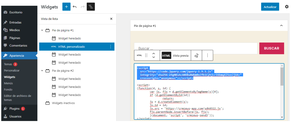

  1. Integrar en un widget de un HTML personalizado.
  2. Abra el Widget HTML personalizado en el Área de Widgets en la sección a modificar, en el que se desea integrar la librería en modo HTML para que pueda integrar la llamada de la librería agregue el siguiente código:

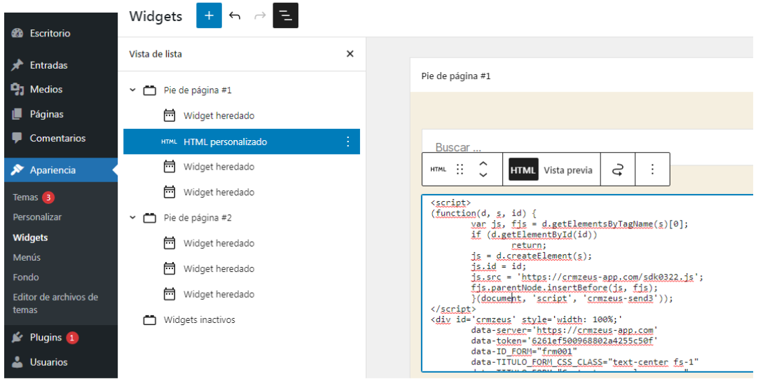

Implementación
El componente se construye con 2 bloques principales de código, por un lado el script de jQuery y el objeto HTML contenedor del formulario el cual cuenta con los parámetros de configuración pasados como propiedades data, estos bloques deben ubicarse según sea el caso, si es en una página WEB el bloque del SCRIPT se pone entre los TAG HTML de nombre y , y el del formulario se ubica en el objeto contenedor deseado entre los TAG HTML de nombre y para su correcta implementación:
<script>
     (function(d, s, id) {
     var js, fjs = d.getElementsByTagName(s)[0];
     if (d.getElementById(id))
     return;
     js = d.createElement(s);
     js.id = id;
     js.src = 'https://crmzeus-app.com/sdk0322.js';
     fjs.parentNode.insertBefore(js, fjs);
     }(document, 'script', 'Kontrolya CRM-send3'));
</script>
En el caso de que se implemente en un Widget de una sección en un sitio de Worpress el código de ambos componentes se proporcionarán en el mismo Widget HTML personalizado:
