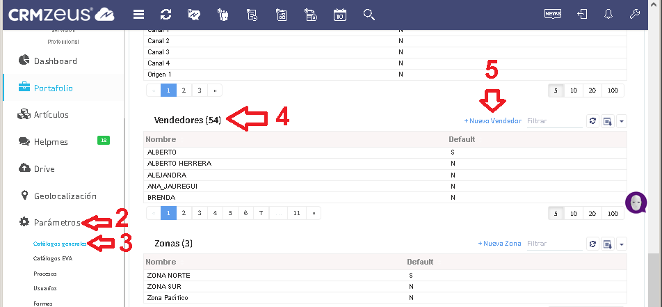

Proceso para darlo de alta
  1. Inicia sesión con la cuenta administradora
  2. Haz clic en la opción “Parámetros” del menú lateral izquierdo
  3. Selecciona “Catálogos generales”
  4. Ubica la vista de “Vendedores”
  5. Haz clic en el botón “+Nuevo Vendedor” en el lado derecho de la vista
  6. En el formulario de registro, llena los datos correspondientes
  7. Haz clic en el botón “Guardar”
Listo, ya debe de aparecer ese vendedor en la lista.
