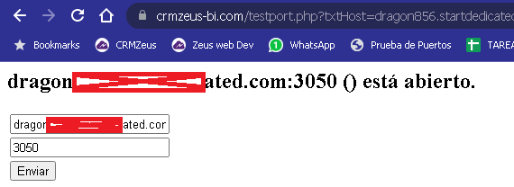

Si el puerto esta abierto inmediatamente nos mostrará el mensaje diciéndonos que lo está.

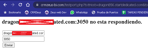

Si está cerrado, tardará unos segundos y nos mostrará el mensaje diciendo que el puerto no responde.
Si el puerto no responde se debe de revisar la configuración del redireccionamiento y posteriormente volver a hacer la prueba, antes hay que refrescar la página.
Una vez que la configuración sea correcta, el sistema mostrará el mensaje confirmando que ya se encuentra abierto.
