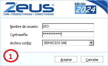

  1. Inicia sesión en la versión de escritorio con un usuario con privilegios para modificar los parámetros..

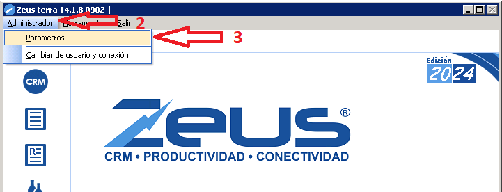

  2. Clic en el menú “Administrador”
  3. Selecciona “Parámetros”

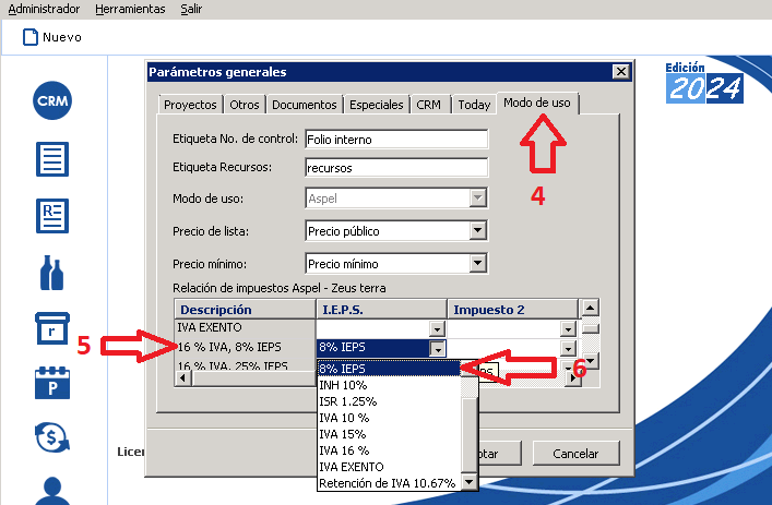

  4. En la ventana de los parámetros, ve a la ficha “Modo de uso”
  5. En la tabla inferior “Relación de impuestos Aspel” en la columna descripción, ubica el impuesto que tienes configurado en SAE.
  6. En el cruce (celda) de esa linea con la columna del impuesto o retención que quieras configurar, haz clic para desplegar los impuestos ya configurados y selecciona el indicado.

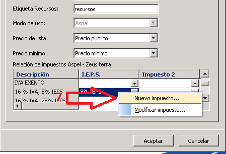

  7. Si el impuesto que necesitas no está configurado, agrégalo haciendo clic derecho en el cruce y selecciona “Nuevo”.

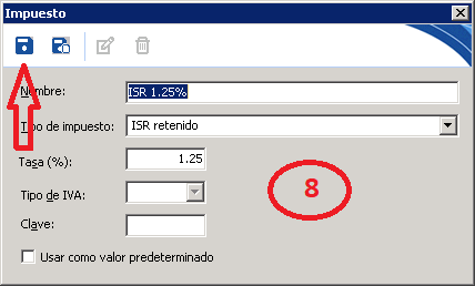

  8. Selecciona los valores necesarios y haz clic en el icono de guardar en la parte superior derecha.
  9. Una vez guardado, selecciónalo como se mencionó en el punto 6

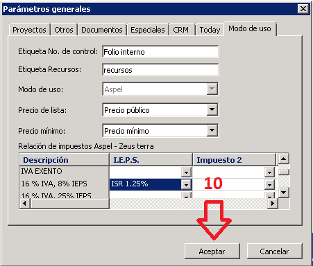

  10. Repite los pasos necesarios para los demás impuestos que requiera el esquema o esquemas que quieras configurar y haz clic en “Aceptar” en la ventana de “Parámetros” para guardar los cambios.
  11. Listo, refresca tu navegador web y ya podrás usar los esquemas conigurados.
