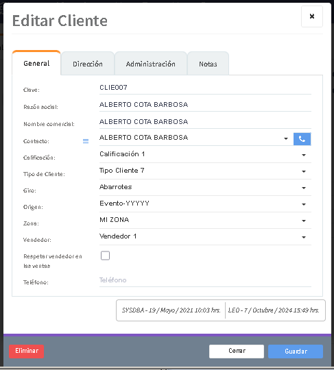

Catálogo de clientes
- Clasificación 1(Tipo cliente) y 2 (Calificación)
- Ciudades
- Estados
- Países
- Agentes / Vendedores
- Monedas
- Impuestos
- Listas de precios
- Catálogos del SAT
- Condiciones de pago

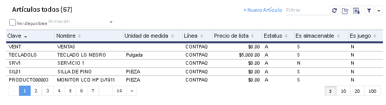

Catálogo de Artículos (Productos)
- Unidades de medida
- Clasificación 1 (Líneas de Artículos)
- Monedas
- Impuestos
- Listas de precios
- Catálogos del SAT

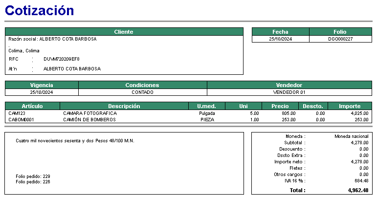

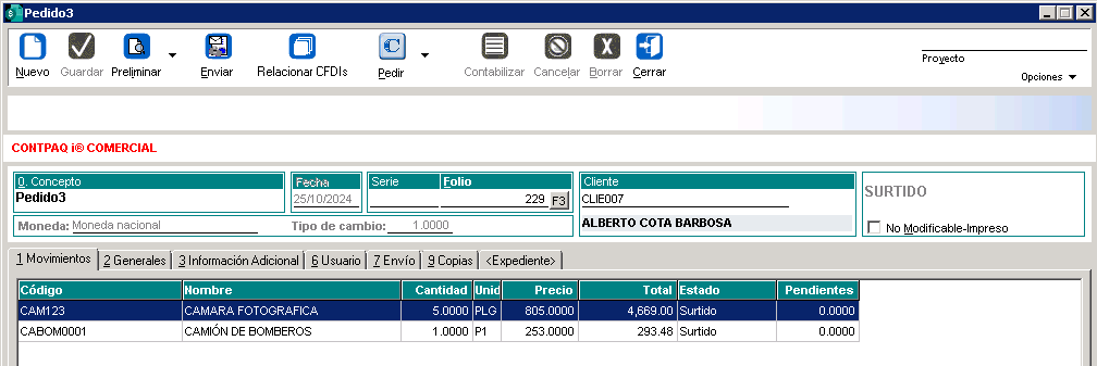

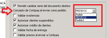

Documentos
- Cotización: el seguimiento de la venta se hace a través de la cotización.
- Pedido: Una vez realizada la venta, la cotización se envía como pedido a Contpaq en donde finalmente el pedido se factura.

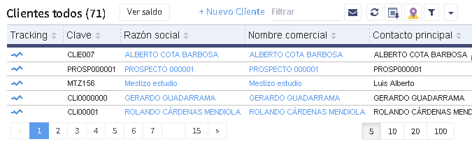

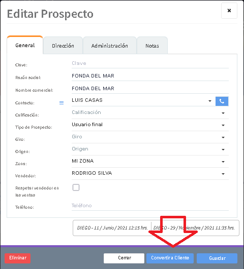

- Conversión de “Prospectos” a “Clientes”
En Kontrolya CRM se maneja el catálogo de “Prospectos” para que el usuario pueda cotizar a un cliente potencial sin tener que agregarlo a su catálogo de clientes hasta que se concrete la venta.
Una vez que se concreta la venta, se convierte el prospecto a cliente (esto es, pasarlo del catálogo de prospectos en Kontrolya CRM al catálogo de clientes en el sistema administrativo) para enviar el pedido a Contpaq y poder facturar o remisionar el documento.

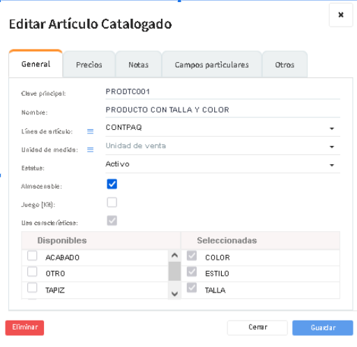

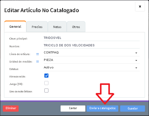

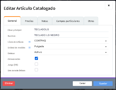

- Conversión de productos “NO catalogados” a “Catalogados”
En Kontrolya CRM se maneja el catálogo de productos “NO catalogados” para que el usuario pueda cotizar a un cliente potencial sin tener que agregarlos a su catálogo de productos hasta que se concrete la venta, es un caso parecido a la relación Prospecto-Cliente.
Una vez que se concreta la venta, se convierte el producto “NO catalogado” a “Catalogado” (esto es, pasarlo del catálogo de productos “NO catalogados” de Kontrolya CRM al catálogo de productos en el sistema administrativo) para enviar el pedido a Contpaq y poder facturar o remisionar el documento.

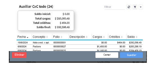

- Consulta de Saldos y CxC

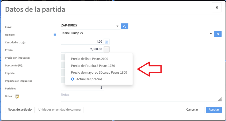

- Sincronización manual y automática de precios

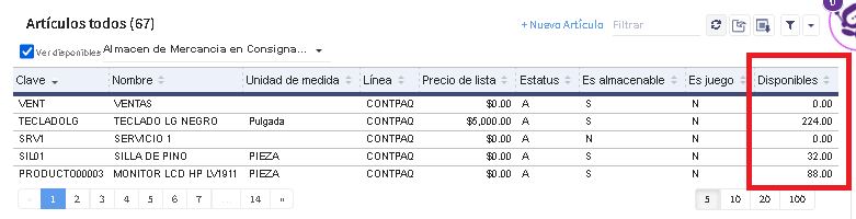

- Consulta de existencias

La primera regla es la sincronización, al sincronizar, Kontrolya CRM guarda en la base de datos “principal” y de “catálogos” de Kontrolya CRM los datos principales de los catálogos de Clientes productos y otros catálogos presentados más adelante, esto con el fin de optimizar las consultas y ofrecer una experiencia más rápida de carga de datos.
Clientes
Kontrolya CRM importa los datos principales, si el dato que se está sincronizando, no existe en la base de Kontrolya CRM, el sistema lo agrega automáticamente, por ejemplo, en el tema de las ciudades, estados y países, estos, son datos de escritura libre en Contpaq, a pesar que los seleccionas de una lista, en Kontrolya CRM son catálogos, por lo que es necesario que en Kontrolya CRM exista el dato para poder registrar este cliente.
Es IMPORTANTE señalar que si el dato no ha sido asignado en el sistema administrativo, Kontrolya CRM utilizará un dato genérico para facilitar la sincronización, por ejemplo, si el cliente no tiene registrada la ciudad, el sistema agregará una ciudad llamada por “Por definir” y la asignará a la dirección del cliente en Kontrolya CRM, si el cliente, no tiene estado ni ciudad, se creará un estado “Por definir” y la ciudad por definir se asignara a este estado, por esa razón se pide al usuario que actualice sus catálogos en Contpaq, de lo contrario puede suceder lo antes mencionado y podría generarse una gran cantidad de registros basura en las base de datos de Kontrolya CRM, por ejemplo si cada usuario registra el nombre de la ciudad en diferente forma se guardará un registro de cada forma en que se haya escrito, esto es, por ejemplo, Colima, COLIMA, colima, etc., es el mismo caso para el estado y páís

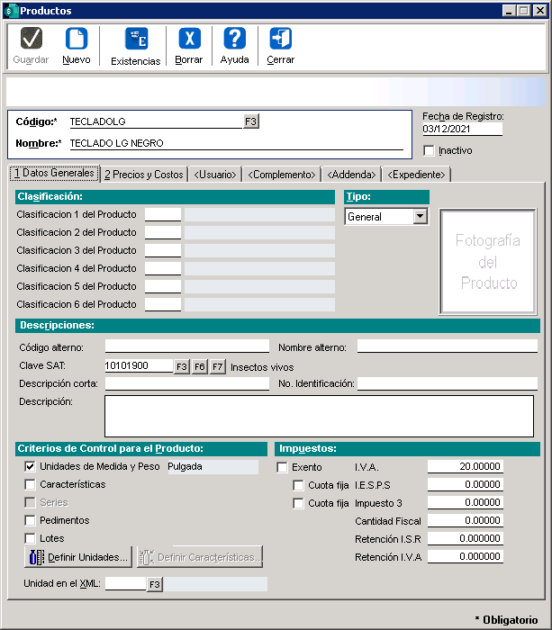

Artículos
En el caso de los Artículos es parecido, si el dato no existe en el catálogo en Kontrolya CRM, a este dato se le asignará un “Por definir”; pero también hay datos que se requiere que ya estén configurados en el sistema administrativo, por ejemplo los impuestos, etc.; en este caso el usuario deberá configurarlos en el Kontrolya CRM antes de iniciar la sincronización.

Clientes
Cuando das de alta o modificas un cliente en Kontrolya CRM, esta información se actualiza en tiempo real a la base de datos de Contpaq.
Si quieres registrar el prospecto ya como cliente en tu sistema administrativo, no debes de darlo de alta, lo que debes de hacer es convertir el prospecto a cliente, con el método que se comentó al principio de este documento.
Artículos
En el caso de los artículos es el mismo caso que los clientes, los das de alta en Kontrolya CRM y se actualizan en tiempo real en el sistema administrativo.
En el caso de los artículos, estos se convierten de NO Catalogados a Catalogados.

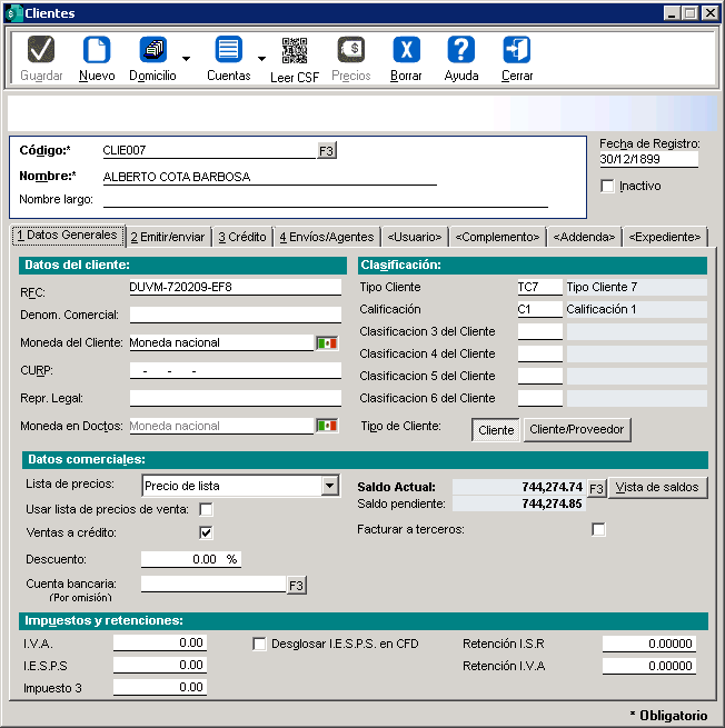

| CLIENTES | CTIPOCLIENTE != 3 | 1 = CLIENTE / 2 = CLIENTE-PROVEEDOR / 3 = PROVEEDOR | ||||
| CLIENTES | CLIENTE_ID | ADMCLIENTES | CLIENTE_ID | EDICIÓN | Se crea este campo en Contpaq para ligar el registro con el registro de la base de catálogos | |
| CLIENTES | COND_PAGO_ID | ADMCLIENTES | CDIASCREDITOCLIENTE | CONSULTA | Se obtienen los dias de credito de la condicion de pago | |
| NO APLICA | NO APLICA | NO APLICA | NO APLICA | CONSULTA | Se activa si la condición de pago es de crédito | |
| CLIENTES | NOMBRE | ADMCLIENTES | CRAZONSOCIAL | CONSULTA | Razón social el cliente, si existen registros duplicados, el sistema le concatena el ID con el que se registra el cliente para diferenciarlo | |
| CLIENTES | ESTATUS | ADMCLIENTES | CESTATUS | CONSULTA | Estatus del cliente | |
| CLIENTES | VENDEDOR_ID | ADMCLIENTES | CIDAGENTEVENTA | CONSULTA | Vendedor, se busca el id en VEND01 | |
| CLIENTES | LIMITE_CREDITO | ADMCLIENTES | CLIMITECREDITOCLIENTE | CONSULTA | Límite de crédito | |
| CLAVES_CLIENTES | CLAVE_CLIENTE | ADMCLIENTES | CCODIGOCLIENTE | CONSULTA | Clave del cliente | |
| DIRS_CLIENTES | RFC_CURP | ADMCLIENTES | CRFC o CCURP | CONSULTA | RFC del cliente | |
| DIRS_CLIENTES | ADMDOMICILIOS | CEMAIL | CONSULTA | Cuenta de correo para envío de los documentos | ||
| DIRS_CLIENTES | NOMBRE_CALLE | ADMDOMICILIOS | CNOMBRECALLE | CONSULTA | Calle | |
| DIRS_CLIENTES | COLONIA | ADMDOMICILIOS | CCOLONIA | CONSULTA | Colonia | |
| DIRS_CLIENTES | NUM_EXTERIOR | ADMDOMICILIOS | CNUMEROEXTERIOR | CONSULTA | Número exterior | |
| DIRS_CLIENTES | NUM_INTERIOR | ADMDOMICILIOS | CNUMEROINTERIOR | CONSULTA | Número interior | |
| DIRS_CLIENTES | POBLACION | ADMDOMICILIOS | CMUNICIPIO | CONSULTA | Localidad | |
| DIRS_CLIENTES | PAIS_ID | ADMDOMICILIOS | CPAIS | CONSULTA | País, se busca el id y se guarda el nombre | |
| DIRS_CLIENTES | ESTADO_ID | ADMDOMICILIOS | CESTADO | CONSULTA | Estado, se busca el id y se guarda el nombre | |
| DIRS_CLIENTES | CIUDAD_ID | ADMDOMICILIOS | CCIUDAD | CONSULTA | Ciudad, se busca el id y se guarda el nombre | |
| DIRS_CLIENTES | CODIGO_POSTAL | ADMDOMICILIOS | CCODIGOPOSTAL | CONSULTA | Código postal | |
| DIRS_CLIENTES | TELEFONO1 | ADMDOMICILIOS | CTELEFONO1 | CONSULTA | Número de teléfono | |
| DIRS_CLIENTES | TELEFONO2 | ADMDOMICILIOS | CTELEFONO2 | CONSULTA | ||

| PRECIOS_ARTICULOS | PRECIO | ADMPRODUCTOS | CPRECIO1-10 | CONSULTA | Precio del artículo, se obtiene la lista de precios en base a la clave del producto | |
