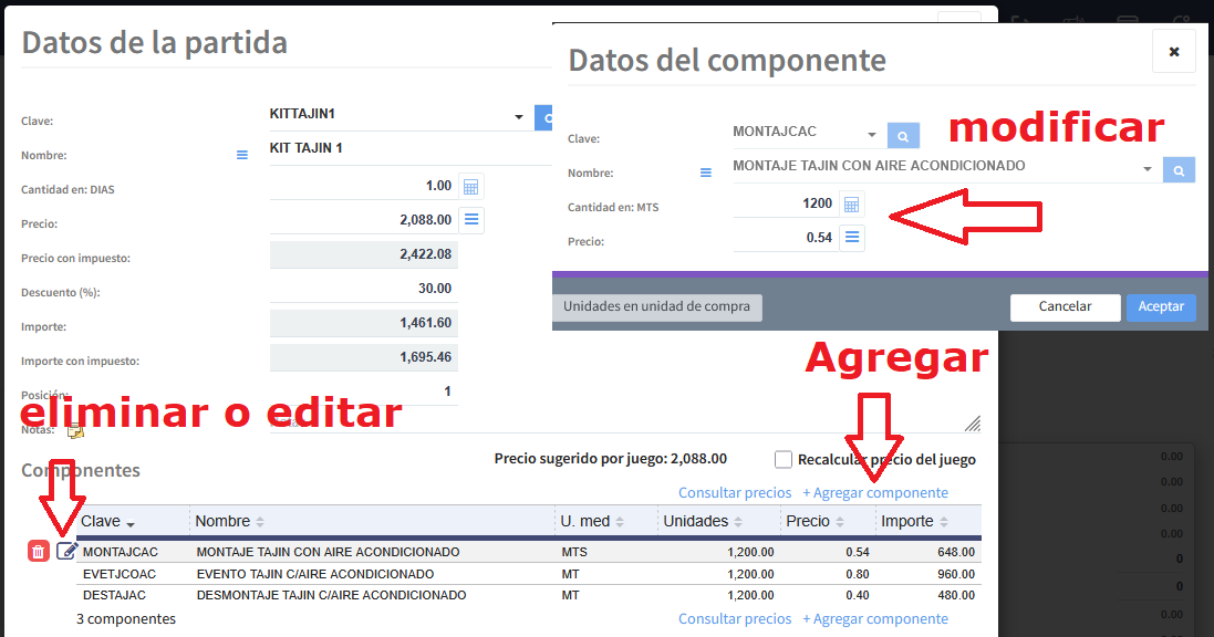

  4. Al agregar el producto a la partida, en la parte inferior se muestran los componentes configurados.
  5. Según la configuración del producto, podrás agregar o eliminar componentes, o cambiar las cantidades y precios de los mismos, si activas la opción “Recalcular precio”, .los cambios que hagas afectan el precio del kit, si no lo activas el precio del kit se mantiene.
  6. Una vez que termines, acepta la partida y listo, ya estarás cotizando un Artículo de tipo kit.
